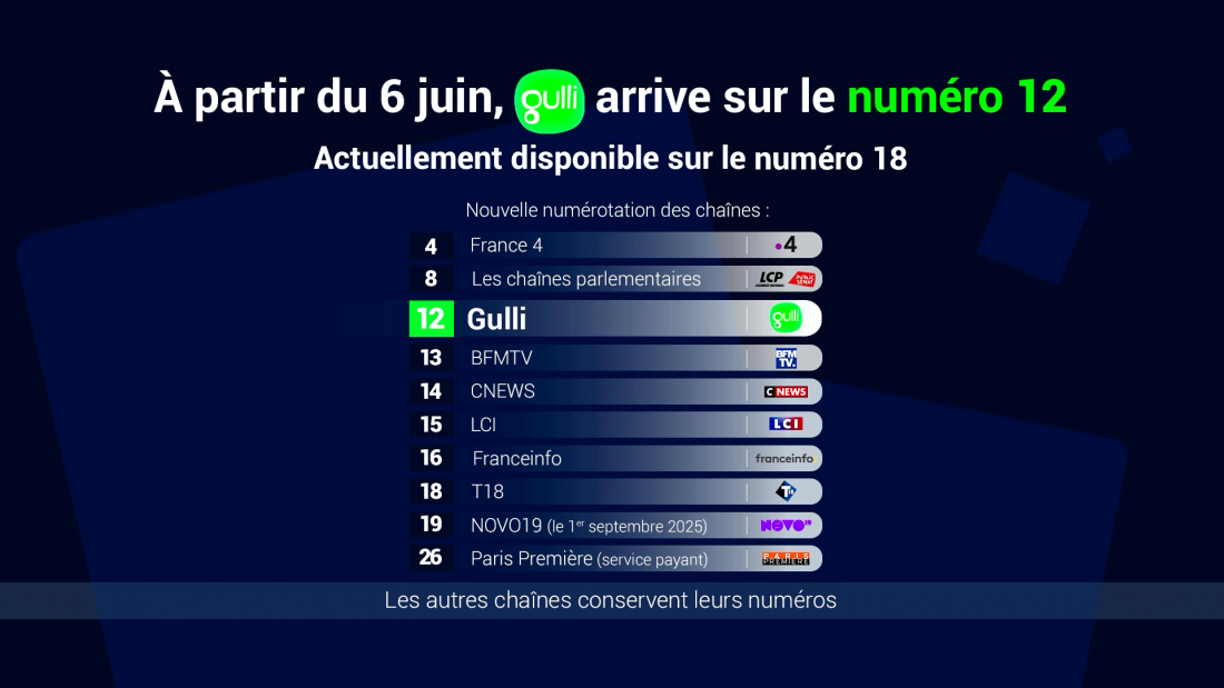

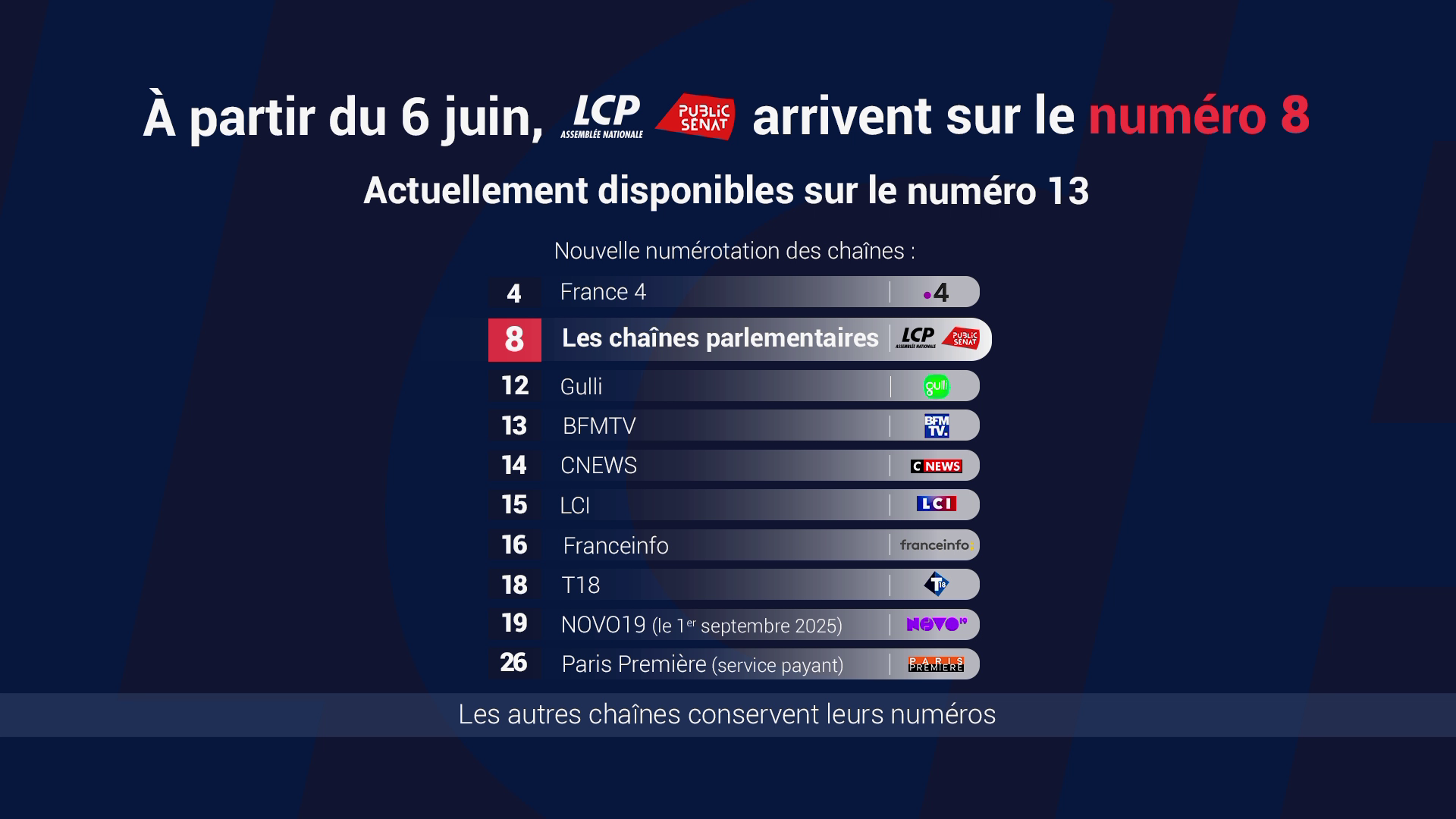

Messagepar norbert » 14 Mai 2025 12:23
Nouveaux panneaux sur la 8 et la 12
https://i.imgur.com/ZBB2MvL.jpeg
https://i.imgur.com/xCo8Ccq.jpeg
