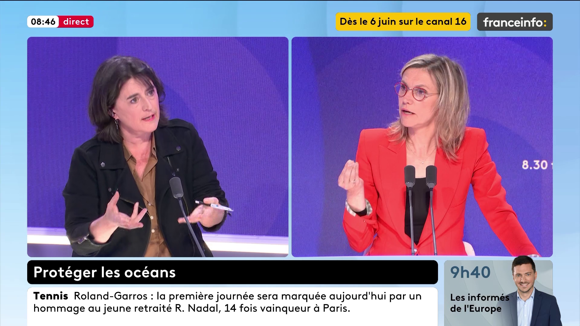

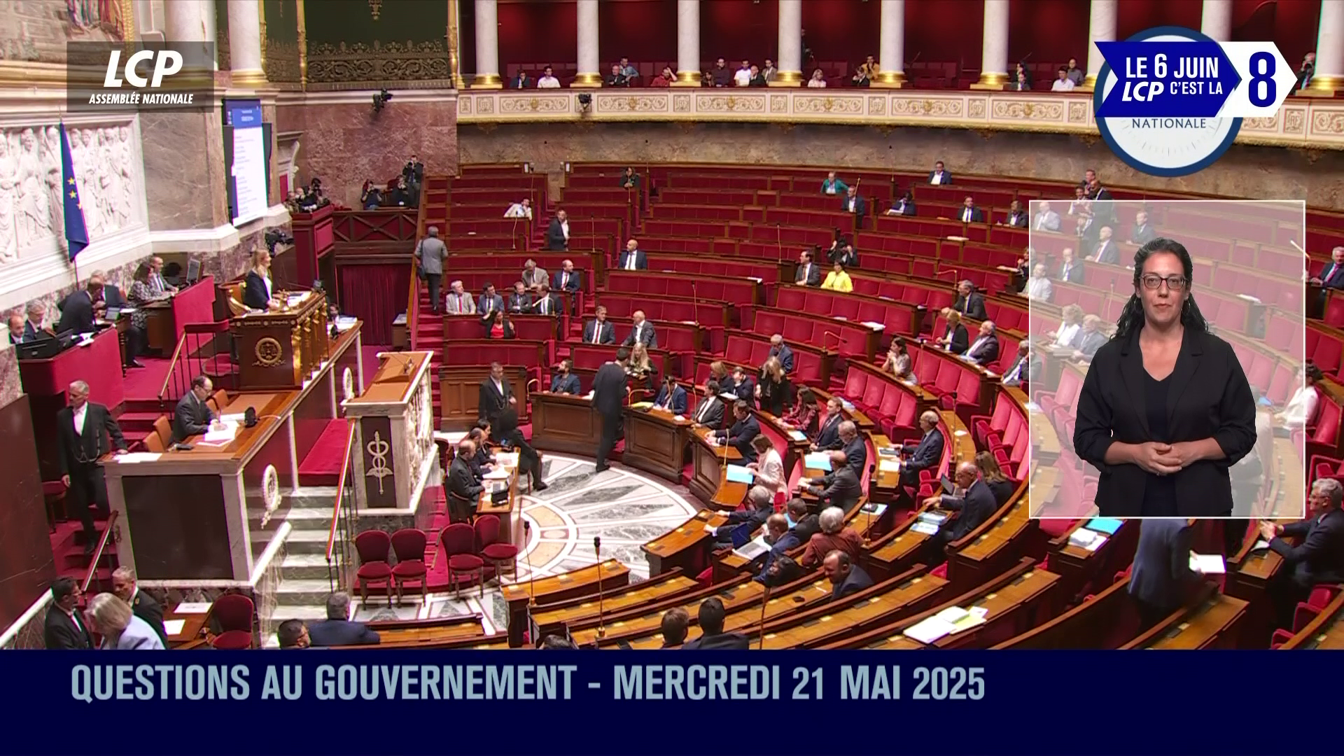

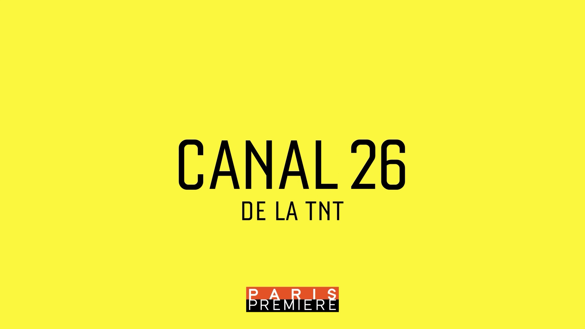

outre les deux panneaux d'information sur la 8 et la 12 ci-dessus, quelques chaines donnent à l'écran l'information qu'elles vont être déplacées le 6 juin.
je n'ai pas encore pu le capturer sur France 4

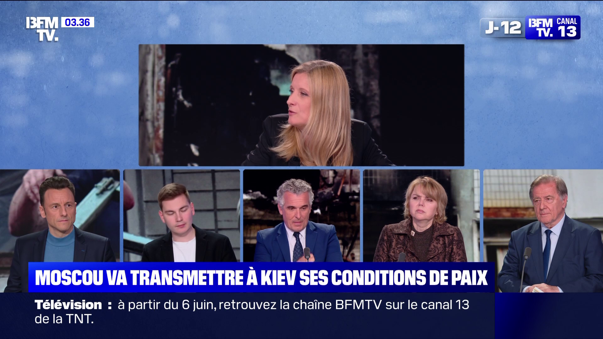

(on voit que BFM TV a changé son logo pour transformer le B en 13)

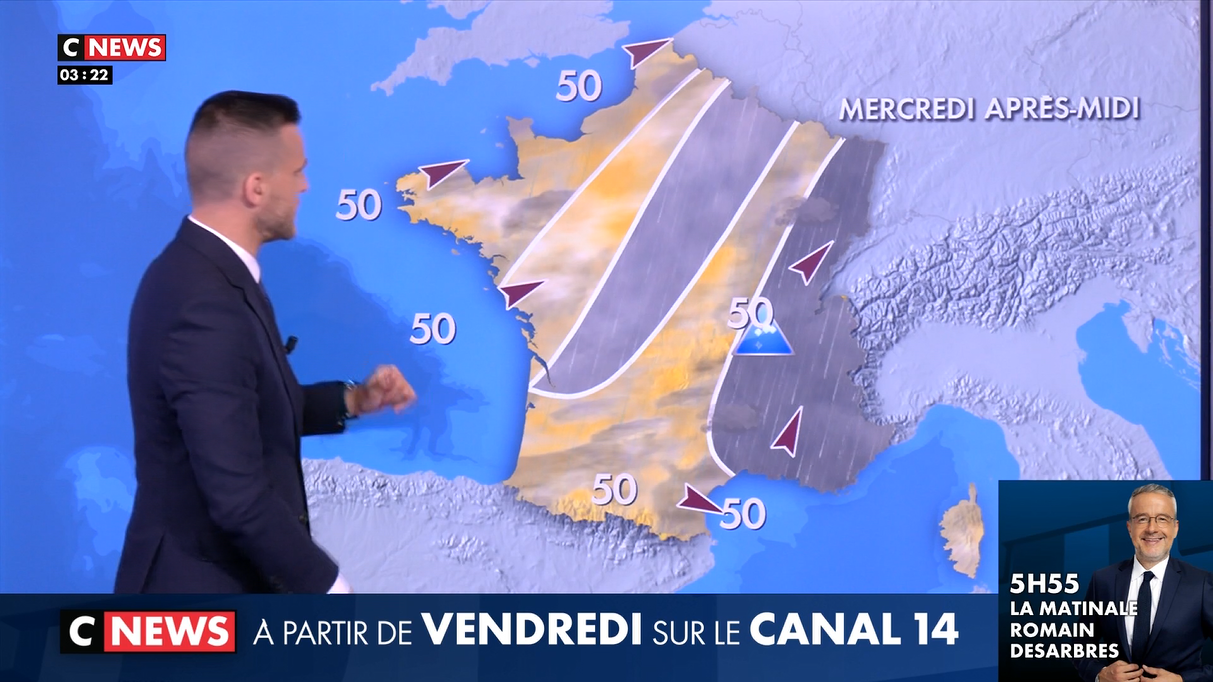

Edit du 3 juin : image pour Paris Première ajoutée, ainsi que pour Cnews.

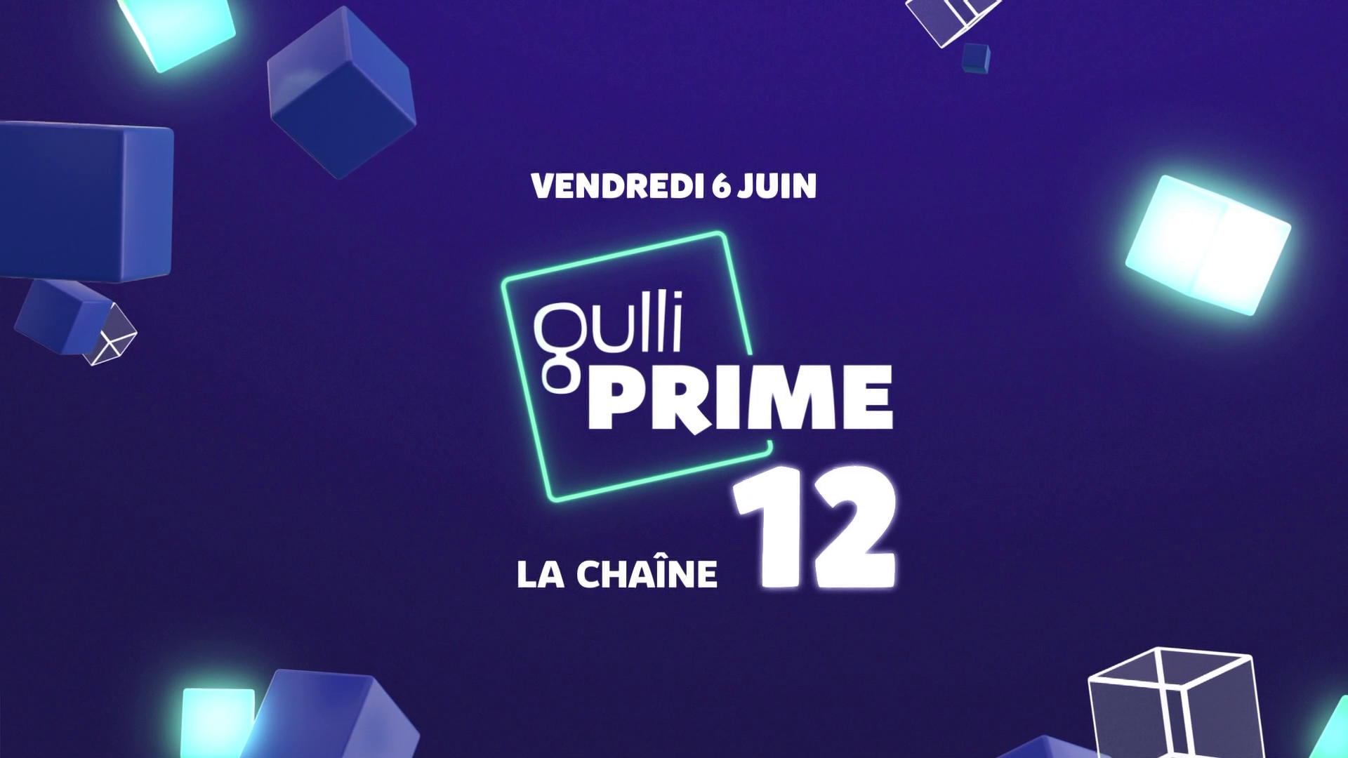

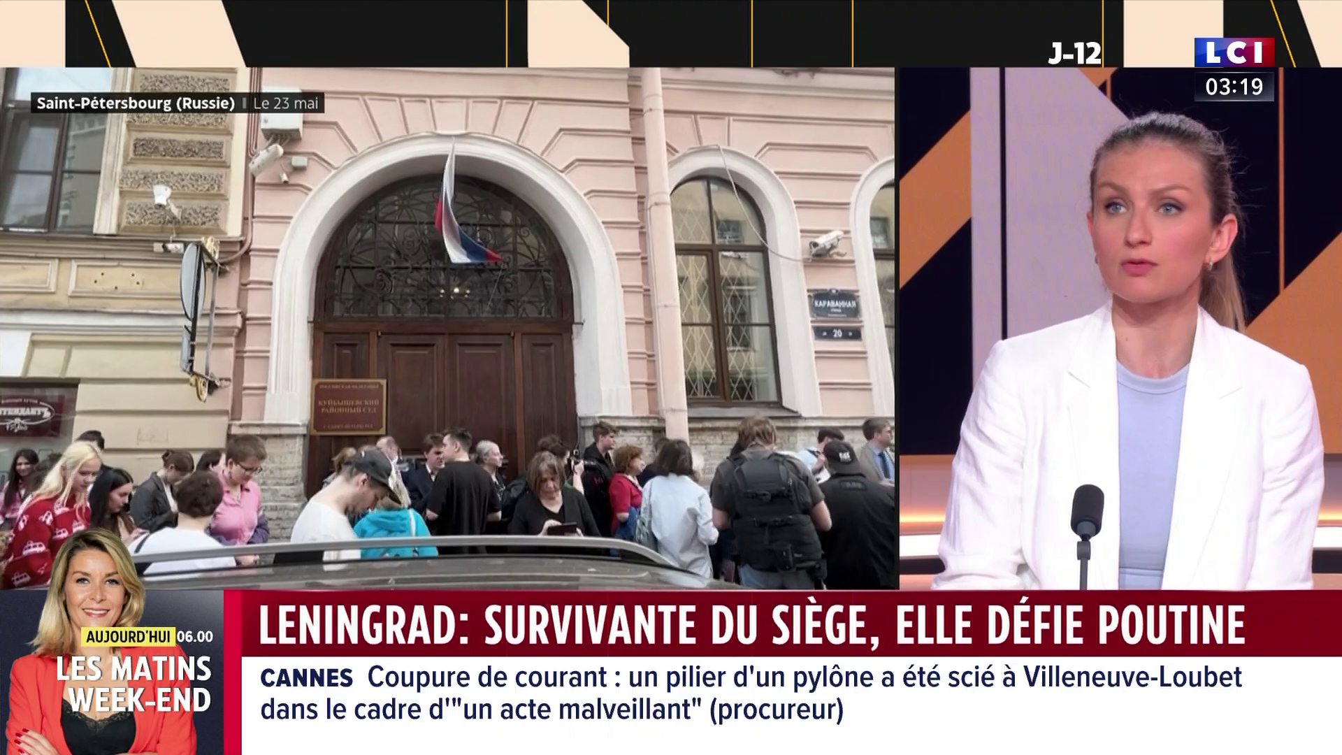

France 4 et Gulli ont de spots entre les programmes annonçant le changement de numérotation.

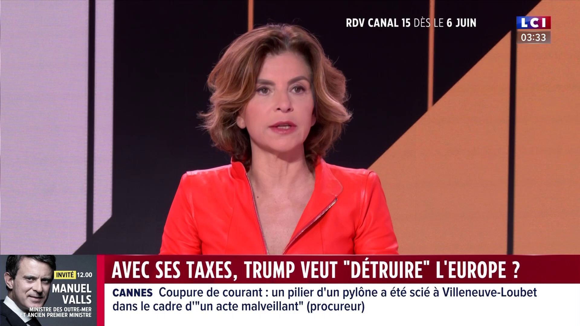

Il y a bien évidemment également des spots dans le genre sur LCP/Public Sénat, BFMTV, LCi et franceinfo:

A priori pas encore d'annonces sur CNews ni sur Paris Première. Mais pour la dernière, vu que c'est une chaîne payante qui existe donc principalement via d'autres réseaux, je ne m'attends pas a beaucoup de communication de la chaîne.
