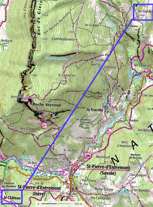

Messagepar tvignaud » 19 Juil 2026 21:10
Didier a écrit:Où se trouve l'émetteur 87.9 pour Inter sur la zone de Saint-Pierre-d'Entremont (38) ? Il est abrogé par la décision 2026-364 du 08/07.
N'y aurait-il pas une erreur sur la fréquence avec le 97.2 à Entremont-le-Vieux (73) ? Qu'en pensez-vous ?
J'ai laissé une réponse quelques minutes indiquant que l'émetteur de France Inter aurait eu sa fréquence modifiée de 87,9 à 97,2 MHz en 2004, mais c'est une erreur dans ma base et à l'époque je m'étais interrogé sur le fait de savoir si c'était une 2e fréquence pour Saint Pierre d'Entremont ou un changement de fréquence et j'avais penché pour ce dernier motif visiblement erroné car en relisant l'autorisation, il s'agirait bien d'un 2e émetteur de France Inter pour la zone depuis le même site Saint Pierre d'Entremont - Le Château (38). S'agissait-il d'arroser 2 zones avec le même programme depuis le même site ?
Le 87,9 MHz avait ces contraintes 100 W 30/150° + 50 W 160/220°-320/20° + 2 W 230/310°.
Le 97,2 MHz c'est 100 W 330/210° - 25 W 220/240° + 300/320 - 10 W 250/290°. A noter, le site du 97,2 MHz change en 2021 (décis. 2021-1103 annexe 66) pour 38 SAINT PIERRE D'ENTREMONT, LES GANDY, LE BATHIER.
Initialement à Saint Pierre d'Entremont - Le Château (38) France Inter était autorisée sur 87,9 MHz (Décis. 95-1097) et la fréquence de 97,2 MHz était attribuée à France Musique, mais restituée au CSA (décis. 2003-141 du 18/3/2003).
La base de données de l'Arcom signale bien France Inter sur ces 2 fréquence pour cette zone : https://www.arcom.fr/radio-et-audio-numerique/radio-fm-dab/radios-detail/france-inter--saint-pierre-dentremont-38380
Sinon pour l'éventuelle erreur entre les dpt 38 et 73 toutes les décisions depuis l'origine jusqu'à maintenant indiquent le dpt 38, sauf que le site LES GANDY me semble bien dans le dpt 73 ! A 4 km au nord du site Le Château.
