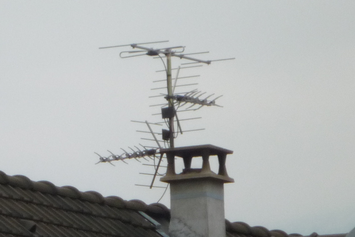

Salut,
ci-jointe une photo de nos antennes : celle de droite pointe vers le "chat" et l'autre vers les "Monts" ; la grande au dessus est l'ancienne pour canal je pense.
Quels mux dois-je rechercher manuellement ? afin de savoir quelle antenne choisir.
110123 antenne A.jpg -->
2 antennes une vers le "Chat" et une vers les "Monts" Chambery

Re: Panne à répétition émetteur "des Monts" Chambéry
Messagepar vidéo-33 » 23 Jan 2011 14:39
oui , en haut c'est la VHF ( c'est pas sa place normale d'ailleurs )
le pb c'est surtout les coupleurs des antennes ( le 2 boitiers plastique )
il faudrait relier une seule des 2 antennes du bas en direct vers la descente coaxial du toit
sans passer par aucun coupleur

Messagepar vidéo-33 » 23 Jan 2011 20:47
beasavoie a écrit: des antennes arrive un seul cable et à travers une boite il en repart 3 vers les 3 prises de la maison
alors le couplage des 3 antennes est bien fait sur le toit comme le prouve hélas les photos
en revanche tu as un répartiteur en 3 qui affaiblit le signal d'au moins 10 dB
tu peux déjà au moins essayer de brancher le câble du toit vers une seule descente à la fois
Messagepar beasavoie » 24 Jan 2011 14:07
et si je garde 2 descentes au lieu de 3 ça améliore ?
Messagepar vidéo-33 » 24 Jan 2011 14:11
beasavoie a écrit: et si je garde 2 descentes au lieu de 3 ça améliore ?
mais le pb c'est pas le nb de descentes mais le coupleur qui doit en plus être probablement sélectif
