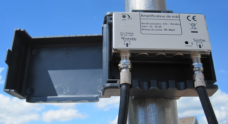

Ce qui peut aussi troubler la réception TV, en présence de signaux LTE 4G ou 5G , c'est le préampli UHF à bande obsolète, jusqu'à 790 Mhz !! qui ne bénéficie pas en plus d'un niveau de sortie =/> 100 dBµV:

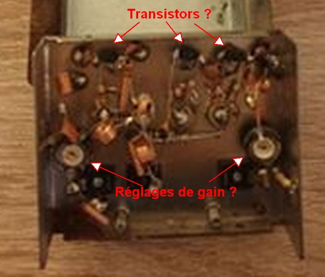

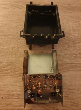

Messagepar Yoyo31000 » 11 Mai 2020 21:43
Après un peu d'attente, voila la photo verso du boitier noir qui était sur mon mat:
- Simple Coupleur ou Pré-Ampli ?
Merci!

Re: Panne TNT - Aide Diagnostic
Messagepar marceljack » 12 Mai 2020 09:43
Yoyo31000 a écrit:Après un peu d'attente, voila la photo verso du boitier noir qui était sur mon mat:
Merci!
Difficile à dire vu la taille et la faible résolution de l'image mais vu la relative complexité du montage (sans circuit imprimé) il doit s'agir d'un préampli. Merci de confirmer ou d'infirmer ce que je crois voir sur la partie utile agrandie de l'image.
Peux-tu poster une image plus grande ?
