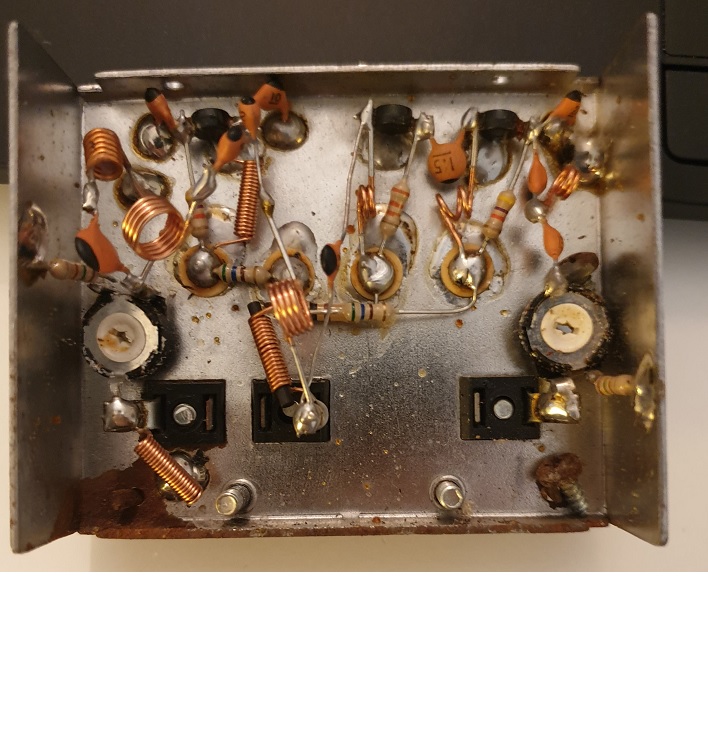

On dirait bien des transistors oui
Sans titre.jpg -->
Yoyo31000
Messages: 24
Inscription: 05 Aoû 2014 00:47
Re: Panne TNT - Aide Diagnostic
Messagepar marceljack » 12 Mai 2020 10:59
Yoyo31000 a écrit:On dirait bien des transistors oui
Donc c'est un préampli.
Il n'a pas l'air en aussi mauvais état que ça vu de l'intérieur, mais est-il bien alimenté ?
As-tu mesuré la tension sur le câble de descente vers l'alim ?

Messagepar Yoyo31000 » 12 Mai 2020 11:32
Tu peux me donner quelques infos pour bien tester ?
Yoyo31000
Messages: 24
Messagepar marceljack » 12 Mai 2020 12:25
Yoyo31000 a écrit:Tu peux me donner quelques infos pour bien tester ?
Ce n'est pas compliqué, il suffit de mesurer la tension entre l'âme du coaxial et la masse (blindage) sur le câble de descente.
Selon la marque et le modèle du préampli tu dois trouver environ 12V ou 24V continu (+ au centre du coaxial, - à la masse) quand l'alim est branchée au secteur.
Faire la mesure au niveau de l'alimentation puis du préampli pour savoir si le problème est au niveau de l'alimentation (pas de tension en bas ni en haut) ou du câble ou des connexions (tension OK en bas mais pas en haut).

Messagepar bernard7715 » 12 Mai 2020 13:31
marceljack a écrit:
Exact c'est bien un preampli,
Par contre il y a bien longtemps qu'il été fabriqué (dans les années 70).
Le dernier que j'ai réparé dans ce style de fabrication, c'était chez portenseigne fin 1980.
marceljack a écrit:Il n'a pas l'air en aussi mauvais état que ça vu de l'intérieur,
Malgré son ancienneté il doit encore bien fonctionner.
Les transistors que l'on voit dans le haut de la photo, semble être des BFR91 ou des BFR90.

Messagepar Yoyo31000 » 17 Mai 2020 20:08
J'ai pu retourner sur l'installation aujourd'hui.
Je me suis rendu compte que le coaxial qui arrivait sur le pré-ampli n'était plus alimenté du tout.
J'ai pas hésité, j'ai remplacé le cable et le pré-ampli et tout remarche a merveille.
Un grand merci de votre aide !

Yoyo31000 a écrit:Je me suis rendu compte que le coaxial qui arrivait sur le pré-ampli n'était plus alimenté du tout
Ce câble n’était il pas craquelé :?:

Messagepar Yoyo31000 » 22 Mai 2020 18:02
Si le câble était craquelé

Yoyo31000 a écrit:Si le câble était craquelé
Ton problème étais a ce câble craquelé, Il n’était plus étanche a l'humidité et la pluie.
Pour anecdote, j'ai vue quelques câbles dont l'eau coulait en bout de câble.
