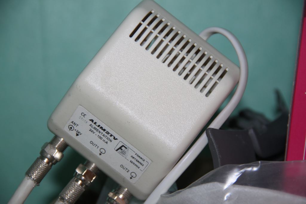

Je joins une photo du boîtier d'alimentation 2 sorties dont 1 va vers le répartiteur 4 sorties et l'autre va directement sur mon TV1.Je ne pense pas contrairement à ce que j'ai dis précédemment qu'il s'agisse d'un ampli mais seulement un boîtier d'alimentation.
Pour ma nouvelle organisation, il faudrait que je trouve un boîtier d'alimentation 3 sorties : 2 vers 2 répartiteurs 2 sorties et l'autre directement vers le TV1; je n'arrive pas à trouver un tel article sur internet: avez-vous quelque chose à me proposer?

papygigi21 a écrit:Je joins une photo du boîtier d'alimentation 2 sorties dont 1 va vers le répartiteur 4 sorties et l'autre va directement sur mon TV1.Je ne pense pas contrairement à ce que j'ai dis précédemment qu'il s'agisse d'un ampli mais seulement un boîtier d'alimentation.
Oui c'est une alimentation, d'ailleur c'est écrit sur l'étiquette du boiteur.
papygigi21 a écrit:Pour ma nouvelle organisation, il faudrait que je trouve un boîtier d'alimentation 3 sorties : 2 vers 2 répartiteurs 2 sorties et l'autre directement vers le TV1; je n'arrive pas à trouver un tel article sur internet: avez-vous quelque chose à me proposer?
C'est moins coûteux d'acheter un répartiteur 2sorties et un répartiteur 3 sorties qu'une alim a 4 sorties, (il me semble que les alim 3 sorties cela n'existe pas.)
Il suffit de faire ce type d'installation, donner par kiki37 dans un message précédent
