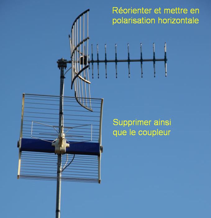

papygigi21 a écrit:Bonjour,
Sauf erreur de ma part, voilà la photo de mon antenne
L'antenne du bas pointe vers Nuits St Georges; pour l'antenne du haut, je ne me rappelle pas vers quel émetteur elle pointe.
cette antenne recevait en fait jadis la Suisse du Chasseral sur le Canal 56 jusqu'en mars 2016 (optimisation et changement de canal 30V - extinction pour 2019) Elle est donc caduque et peut être supprimée et ton installation revue en conséquence

Messagepar julien74 » 02 Oct 2018 19:01
Ou alors mettre une antenne neuve (20€ à 30€) dans ton grenier, à Talant tu as une réception TNT parfaite et forte ça marcherait à coup sûr.
Sinon si tu veux continuer à recevoir avec l'antenne actuelle c'est pas tant enlever l'antenne du haut mais plutôt la débrancher de ton installation pour ne laisser brancher que l'antenne du bas, même si elle n'est pas au sommet du mât ce n'est pas grave car à Talant tu captes la TNT à fond.
Ton soucis actuel sur le R6 et R7 vient peut être de cette 2ème antenne qui capte un autre émetteur TNT français qui brouille le R6 et le R7 qui sont déjà reçus par l'antenne du bas.

Messagepar marceljack » 24 Oct 2018 10:13
julien74 a écrit:Ton soucis actuel sur le R6 et R7 vient peut être de cette 2ème antenne qui capte un autre émetteur TNT français qui brouille le R6 et le R7 qui sont déjà reçus par l'antenne du bas.
Ou alors le coupleur sélectif qui empêche certains mux de passer.
Si l'antenne du haut est large bande (ce qui semble le cas), il vaudrait mieux la réorienter pour la TNT française car elle a certainement plus de gain que celle du bas, virer le coupleur et monter un filtre coupant à 700 MHz à la place au cas où une station 4G/5G viendrait à s'installer à proximité (si ce n'est pas déjà le cas...).

Messagepar jeanmtp » 24 Oct 2018 11:48
Marceljack a entièrement raison,l'antenne du haut est meilleure que celle du bas,la mettre en horizontal, supprimer l'antenne du bas et le coupleur....

Messagepar julien74 » 24 Oct 2018 22:35
papygigi21, si tu peux accéder à tes antennes facilement, il faut comme faire comme Marceljack et jeanmtp l'ont indiqué c'est à dire brancher uniquement 1 seule antenne et là tu capteras toute la TNT.
Si tu ne peux pas accéder à tes antennes facilement, je te recommande d'acheter une antenne (30€) que tu mettras dans ton grenier et je suis sûr que tu capteras toute la TNT aussi car tu as de la chance à Talant tu es dans une commune se trouvant dans une zone de réception très facile de la TNT.
