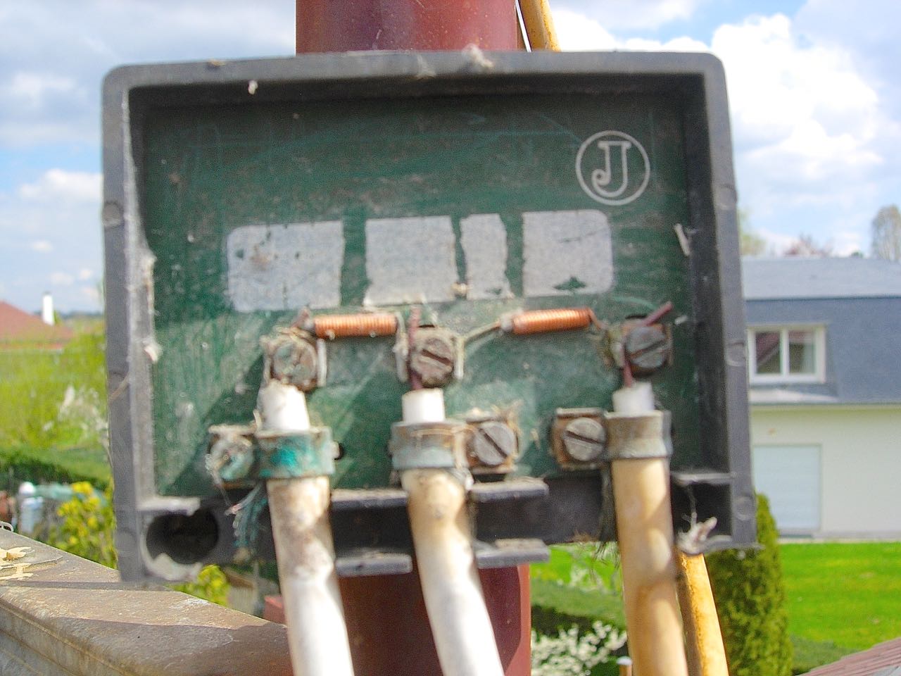

bon...je descend du toit et comme prévu...rien n'est lisible dans les boitiers...même une fois enlevé les toiles et cocons....berk
en tout cas j'ai pu voir qu'un des boitiers (ampli) celui du bas s'est détaché du mas et pend au bout des cables...
je l'ai remis temporairement après un angle de cheminée... et les cables sont sérieusement malades...
(ils ont 20 ans)
je crois bien qu'il va falloir appeler au secours ??

Houla! effectivement, tout ça est bien malade, rien de lisible au niveau du coupleur, la seule chose que l'on peut dire c'est que c'est un Johansson ainsi que le préampli.
Les câbles sont complètement HS
Si le préampli fonctionne encore c'est un miracle surtout s'il était détaché et à l'envers, il a du prendre l'eau. :?

Messagepar bernard7715 » 18 Avr 2016 15:40
Il est vrai temps de remplacé le coaxial, tu de la chance que l'eau pluie n'est pas encore arrivée au tv.
Les contacts des boitier sont un peu oxydés, un nettoyage du boitier + une desodixation des contacts serai utile, phis un peu degraisse au silicone sur les contacts, te voila réparti pour vingt ans côté boitier. Pour le coaxial, il suffit de remplacé juste ce qui est en l'extérieur, en intérieur le cable vieilli tres peu sauf si il y ae l'eau dedans.

Messagepar johnny » 18 Avr 2016 15:45
Et surtout supprimer l'antenne du haut et le coupleur et ne garder que l'antenne large bande sur Nancy.

Messagepar jepi54 » 18 Avr 2016 16:09
:shock: ça simplifirait pas mal les choses de la supprimer.... en plus elle a une sacrée prise au vent...
mais je veux être sûr de chez sûr...sinon j'ai l'air con... si je la débranche déjà ? je dois récupérer la réception de ce R4 ??

Messagepar bernard7715 » 18 Avr 2016 16:16
jepi54 a écrit:si je la débranche déjà ? je dois récupérer la réception de ce R4 ??
Le plus simple est d'essayé, tu ne risques rien.

Messagepar johnny » 18 Avr 2016 18:01
Oui, fais l'essai et le mieux serait de switcher le coupleur
donc brancher l'antenne du bas directement sur l'entrée du préampli à gauche
