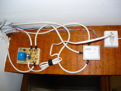

et il vient d'ou ce courant bt ? un raccord avec des fiches c ok ?

Messagepar bernard7715 » 19 Avr 2016 08:50
jepi54 a écrit:et il vient d'ou ce courant bt
De cette alimentation, sur la photo a gauche en bleu c'est le transfo d'alimentation du pré-ampli.
jepi54 a écrit: un raccord avec des fiches c ok ?
Avec une fiche F femelle/femelle
Ou moins évident a trouvé dans le commerce une fiche f femelle.

Messagepar johnny » 19 Avr 2016 08:52
jepi54 a écrit:et il vient d'ou ce courant bt ? un raccord avec des fiches c ok ?
il vient de ton alimentation qui est en bas, c'est à ça qu'elle sert.
oui tu dois faire ton raccord avec des fiches, le mieux étant d'utiliser des fiches F à visser.
