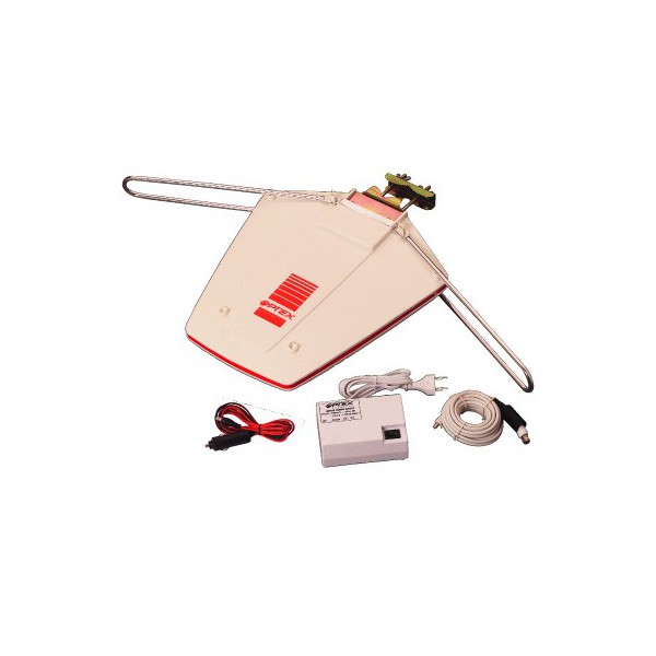

Si elle en a le courage, ton amie peut retéléphoner à l'ANFR en disant tout simplement qu'il y a une antenne-relais 4G LTE 800 à quelques mètres de son immeuble qui lui brouille sa réception TNT, pas besoin qu'elle rentre dans les détails. :wink:
Comme petite antenne personnelle discrète la meilleure c'est l'antenne de caravane électronique, elle coûte 22€ chez Brico Dépôt Martigues et 24€ chez Castorama Vitrolles, c'est cette antenne:
