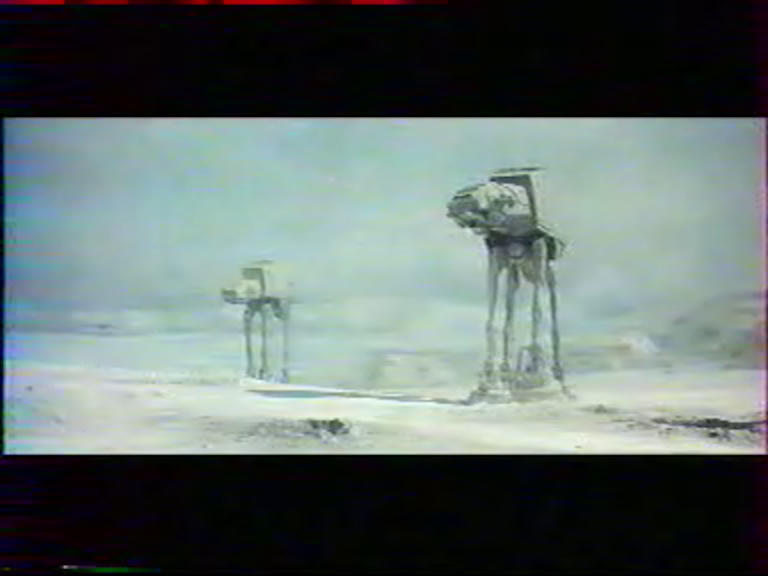

Pour la bande rouge verticale à droite de l'image elle est en effet présente sur mes numérisations de cassettes VHS SECAM, ici un enregistrement du film "Star Wars l'empire contre-attaque", diffusé sur France 3 dans les années 90 :

Mannix54 a écrit:Pour la bande rouge verticale à droite de l'image elle est en effet présente sur mes numérisations de cassettes VHS SECAM, ici un enregistrement du film "Star Wars l'empire contre-attaque", diffusé sur France 3 dans les années 90 :
Merci pour ces photos.
Toutefois cette trace rose à droite me semble nettement moins gênante que les "flammes" à gauche qui doivent être dues à un départ trop tardif de la sous-porteuse sur le palier du noir (amputation à l'enregistrement ?).

Messagepar Mannix54 » 02 Déc 2023 22:20
Est-ce que les flammes à gauche peuvent être dues au fait que la cassette est lue par un magnétoscope différent de celui qui a fait l'enregistrement ?
De mémoire l'enregistrement a été fait sur un magnétoscope Philips d'entrée de gamme, et j'ai plus tard utilisé un autre magnétoscope (un Akai) pour lire la cassette en vue de la numériser, le magnétoscope Philips étant tombé en panne.
Avant de tomber en panne le Philips avait tendance à produire un enregistrement moins bon au fil des années.

Messagepar kiki37 » 02 Déc 2023 23:26
Bonsoir
Mannix54 a écrit:Est-ce que les flammes à gauche peuvent être dues au fait que la cassette est lue par un magnétoscope différent de celui qui a fait l'enregistrement ?
Oui ; pour certaines raisons pratiques (et "domestiques") il m'arrivait d'enregistrer sur un magnétoscope et de visionner sur un autre et j'avais ce problème (entre autres)
à mon humble avis, la compatibilité entre magnétoscopes n'a jamais été "parfaite" :gratt:

Messagepar Lowtone » 03 Déc 2023 02:28
Mario78 a écrit:
Lowtone a écrit:Merci beaucoup pour cette explication. En effet ce n'est pas visible sur le tube cathodique car dans la zone de surbalayage, mais bien dans les lignes actives.
Ce qui fait qu'en cas de numérisation de cassette SÉCAM elle apparaît sur le fichier qui en résulte. D'où mon interrogation.
C'est pour cela que dans les options de numérisation il y a un truc qui s'appelle enlever les contours parasites.
Et si je me souviens bien il existe cette option deux fois une pour le pal/secam et un autre pour le ntsc.
Oui mais comme cela fait partie de l'image je vais le garder quand même.
Je ne fait que de recadrer le 720×576 en 704×576 pour éviter les fines bandes noires qui ne sont dues qu'à la numérisation.
Je m'interrogeais seulement sur l'origine du phénomène.
Ceci je l'ai déjà eu en convertissant le SÉCAM en PAL, peut-être est-ce aussi votre cas.
