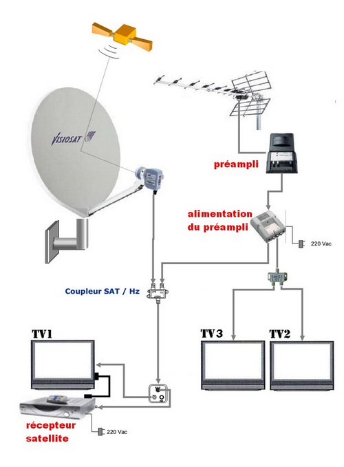

Dans les liens, il y a beaucoup de choix.... trop pour moi.... et je ne m'en sors pas du tout avec les dB et toutes ces caractéristiques...
Je voudrais simplement changer les 2 boitiers à savoir : AL2402F et AMP235F.
Afin de respecter au plus près ces 2 boitiers, lesquels dois-je choisir ?
Je reprendrais donc le splitter pour ma 3eme TV.
'''remarque : depuis que j'ai sonné les cables, je n'ai plus de chaines de part l'antenne.... plus rien du tout.... le fait de tout débrancher et/ou bouger n'a pas été apprécier !
Merci de votre aide

aramenax a écrit:Dans les liens, il y a beaucoup de choix.... trop pour moi.... et je ne m'en sors pas du tout avec les dB et toutes ces caractéristiques...
prends celui -là :arrow: https://www.2galli.fr/kit-preampli-et-alim-vka101-1-entrees-uhf-cahors-visiosat,fr,4,VKA101_.cfm et réutilise ton splitter sur une des sorties pour ton 3ème tv.
aramenax a écrit:'''remarque : depuis que j'ai sonné les cables, je n'ai plus de chaines de part l'antenne.... plus rien du tout.... le fait de tout débrancher et/ou bouger n'a pas été apprécier !
commence par changer l'ampli et son alimentation,puis vérifie que tu ne t'es pas trompé en rebranchant et vérifie le bon montage de toutes tes fiches

Messagepar kiki37 » 31 Aoû 2017 20:22
Pour un meilleur équilibre, branche ton splitter sur la sortie qui n'est pas couplée avec le satellite

Messagepar aramenax » 05 Sep 2017 10:03
Alors j'ai remplacer l'alim et le préampli et tout refonctionne normalement par l'antenne.
Par contre en passant par la parabole, je n'ai toujours pas d'image sur F2, M6, W9, LCP , Cstar...
Sur ces chaînes, il est marqué : pas de signal ou signal faible.
D'où peut venir ce problème ?

Messagepar kiki37 » 05 Sep 2017 10:33
ce qui est curieux, c'est que les chaînes que tu cites ne sont pas toutes sur le même transpondeur.
il peut s'agir
- soit d'un dépointage de la parabole, en particulier l'élévation qui aurait bougée
- soit un problème de cohabitation des signaux terrestre et satellite dans le même câble (interférence ?)
si tu débranches l'alimentation (du préampli), qu'en est-il de la réception satellite ?
as-tu la possibilité de tirer un câble (provisoire) direct entre le LNB de la parabole et le récepteur satellite ?
