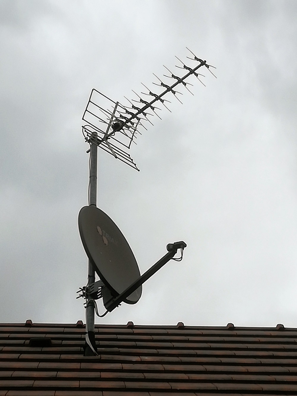

Aurais-tu la possibilité de nous faire une photo de ton mât d'antenne?
Ci-joint

Reçois-tu la chaîne Mirabelle TV sur la TNT locale? :wink:
Ton râteau est tourné vers l'émetteur de Sarrebourg Le Donon?
Je ne connaissais pas ton emplacement quand j'ai posé la question, mais en Alsace bossue tu ne peux pas capter la TNT suisse Terrestre avec ton râteau, c'est uniquement dans la plaine Alsace et plutôt dans le Bas-Rhin à Mulhouse et éventuellement Colmar.
OK donc si tu captes toute la TNT Terrestre française ça te dépanne déjà donc la partie antenne râteau fonctionne à 100%.
En fait si tu as un décodeur satellite c'est pour avoir les chaînes françaises + les chaînes allemandes sur le même appareil.
Pour la partie satellite ta parabole fonctionne à 100% également, le soucis vient du décodeur.
Il faudrait téléphoné à Triax 03 88 18 09 09 et demander un technicien pour savoir si ton décodeur aurait loupé une mise à jour automatique par satellite de la version logicielle du décodeur et auquel cas savoir quand une nouvelle mise à jour sera diffusée sur le satellite.
Ton Triax est allumé 24h/24 et 7j/7?
Pour recevoir les mises à jour il faut éteindre ton décodeur Triax le soir quand tu ne regardes plus la TV et que tu vas te coucher et rallumer ton décodeur le lendemain (matin ou après-midi ou soir) quand tu regardes à nouveau la télé.
C'est lors de cette phase quand le décodeur est éteind et qu'on l'allume que le décodeur reçoit une nouvelle version logicielle si elle est diffusée à ce moment-là sur le satellite.
