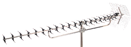

En analogique c'est nickel .... Pas un défaut. Je vais mettre un FTE Gain réglable 36-40db max, 0.8DB.
Je n'ai pas de photos, mais j'ai trouvé sur le site du constructeur l'antenne, le pré ampli est installé derrière les grilles(câble de 30 cms environ).
http://www.optex.fr/Details.aspx?refProd=088840
http://www.optex.fr/Details.aspx?refProd=001114
Et, voici le pré ampli optex:
http://www.castorama.fr/store/kit-pream ... 891641.htm

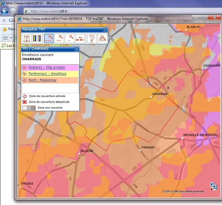

J'ai trouvé ça:
Eligibilité TNT : la réception TV peut être délicate.
Prenez l'avis d'un antenniste installé près de Charrais (86170) !
TNT PAR SATELLITE : disponible sur cette zone
CHAINES TNT PHASE 1 jusqu'à l'arrêt des chaines analogiques
sig:2/5 | NIORT MAISONNAY | En service transitoire
sig:2/5 | POITIERS | En service transitoire
sig:1/5 | PARTHENAY AMAILLOUX | En service transitoire
CHAINES TNT PHASE 2 à partir de l'arrêt des chaines analogiques
Attention, la liste des émetteurs planifiés en phase 2 peut ne pas être complète.
sig:3/5 | NIORT MAISONNAY | Mise en service à venir : 19/10/2010
sig:2/5 | PARTHENAY AMAILLOUX | Mise en service à venir : 19/10/2010
sig:1/5 | POITIERS 1 | Mise en service à venir : 19/10/2010
CHAINES ANALOGIQUES arrêt prochainement
sig:3/5 | NIORT MAISONNAY | Arrêt : 19/10/2010
sig:1/5 | PARTHENAY AMAILLOUX | Arrêt : 19/10/2010
sig:1/5 | POITIERS 1 | Arrêt : 19/10/2010
Et,
TNT-R1 37H 199° 59.2km 45.5dBµV/m on (France2, France3, France5, Arte, LCP, chaîne locale)
TNT-R2 59H 199° 59.2km 43.0dBµV/m on (Direct8, France4, BfmTv, Virgin17, Gulli, i>Télé)
TNT-R3 62H 199° 59.2km 43.6dBµV/m on (C+HD, CanalJ, C+Ciné, C+Sport, Planète, Tps Star)
TNT-R4 54H 199° 59.2km 43.4dBµV/m on (M6, W9, NT1, Paris Première, Arte HD)
TNT-HD 27H 199° 59.2km 46.8dBµV/m on (TF1 HD, France2 HD, M6 HD)
TNT-R6 24H 199° 59.2km 47.3dBµV/m on (TF1, LCI, Eurosport, TF6, Nrj12, Tmc)
Le meilleur signal est melle (maisonnay exactement), ceci prouve le ressenti réél.
Suir matnttdf, le test me dit que la tnt hd est impossible, alors que je l'ai d'une très bonne qualité mais avec quelques bug qui me semble rare. Sur le plan (voir croix), la zone est couverte par l'emetteur de Niort. Je reprécise que l'église se trouve presque entre l'antenne et l'émetteur mais c'est dégagé.

Messagepar julien74 » 17 Nov 2009 12:27
Tu as vu Niort en TNT actuellement 2/5 et à la fin de la TV analogique 3/5. :D
Est-ce que depuis chez toi , tu as des obstacles en direction de Niort (maisons , collines , immeubles , etc...)?

Messagepar Beon » 17 Nov 2009 12:44
non, je n'ai pas d'obstacle direct, mais je pointe a gauche de l'église(10M), peut-être qu'il y a un mauvais écho de temps en temps. En tout cas depuis que je l'ai changé de place, j'ai moins de pb quand une moto passe. plus de coupure son, seulement image qui pixellise rarement. Ce qui est bizard, l'antenne est plus près de la route, comme quoi !!!! Je vais remplacé mon préampli optex par le FTE qui doit être de bien meilleur qualité. J'ai hésité avec le TGN ulna 3036, mais non disponible en France, non réglable,certains modèles intègrent une protection contre les surcharge en cas d'orages(sinon c'est en plus), je penses que l'electronique est "très poussé" mais qui doit être sensible aux surtensions... J'ai préféré jouer la sécurité avec le FTE dispo en France, un prix correct et de bonne performance.

En effet , ton FTE donnera sans doute un résultat un peu mieux que l'OPTEX.
Pour ton antenne OPTEX elle est grande , c'est un modèle réception difficile , donc je n'ai rien à redire... :wink:
