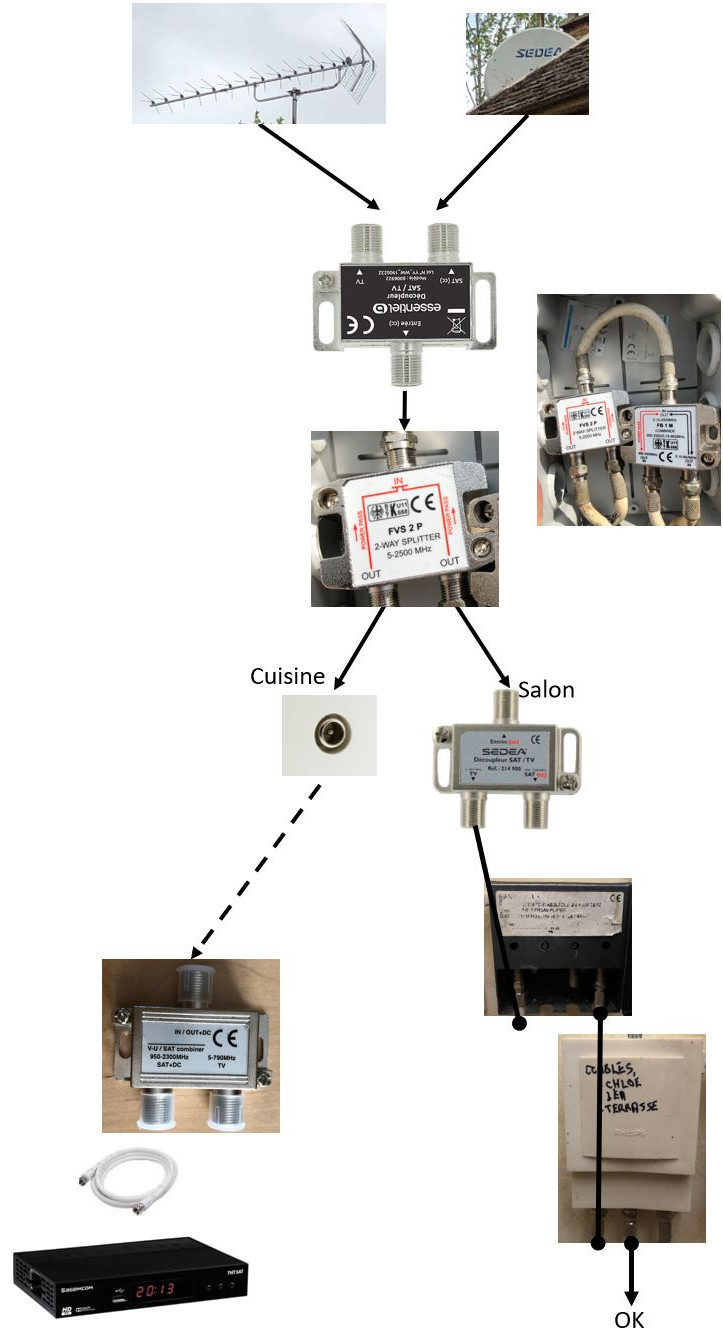

Voilà les dernières nouvelles...
J'ai acheté un nouveau coupleur (Mr brico, je sais, c'est pas pro...) et j'ai enlevé le raccord coudé.
Je joint le schéma de l'installation
Eh bien, rien à faire, toujours le même problème.
Ah, si, une chose, et je ne sais pas si c'était comme ça avant de changer le coupleur là haut: je reçois par le râteau la 4, une chaîne dans les 20, qq chaînes dans les 40, et une dans les 800, rien d'autre. Je me suis dit que peut être, une nouvelle recherche de chaînes changerait qqchose, mais non.

Messagepar marceljack » 26 Mai 2020 20:49
ddef a écrit:Bonjour
Avais-tu essayé en intervertissant les deux coupleurs/découpleurs TV/SAT ? C'est peut-être un peu mieux.
Mais ce problème n'est pas étonnant en recevant en même temps une chaîne de TNTSAT si ton signal TNT est faible.
Essaie de recevoir avec ton récepteur satellite une chaîne en bande basse (fréquence inférieure à 11700 MHz), normalement si c'est bien le problème auquel je pense dans ce cas tu devrais recevoir toute la TNT sans problème.
ddef a écrit:Je sais aussi que j'aurai probablement pu utiliser le râteau à la cuisine moyennant l'installation de l'amplificateur sur le toit (mais j'ai pas le 220), ou un amplificateur aussi à la cuisine.
Tu aurais pu monter le coupleur et le préampli dans les combles car de toute façon il est interdit d'amener le 220 et de monter l'alim à l'extérieur.
ddef a écrit:BREF: j'ai arrêté les splitter et coupleurs, j'ai branché le câble de la cuisine sur le satellite, et le cable du salon sur le rateau, fin de l'histoire
C'est la meilleure solution.
ddef a écrit:PS: si peut être juste savoir si le fait de recevoir quand même qq chaîne peut être porteur d'une solution... qui servirait à d'autres, ou si un jour je reprend l'envie de faire évoluer la situation.
Le fait que toutes les chaînes ne sont pas gênées vient du fait que quand le récepteur satelllite reçoit une chaîne en bande haute, une partie des transpondeurs de la bande basse se retrouve convertis dans la bande UHF, et s'ils se retrouvent sur la même fréquence qu'un mux TNT, la réception de ce mux est perturbée voire impossible.
Cela vient du fait que le filtre de sortie du LNB et celui du coupleur TV/SAT ne sont pas d'assez bonne qualité pour rejeter les fréquences UHF en sortie du LNB.
Plus le signal TNT est faible par rapport au signal satellite, plus la perturbation est importante.
La solution du couplage TV/SAT marche bien avec Fransat dont toutes les chaînes de la TNT sont diffusées en bande basse, mais pas pour Canalsat / TNTSAT où elles sont presque toutes en bande haute.
