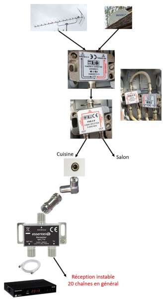

J'ai mis une image de mon installation jusqu'à la cuisine (j'ai essayé de débrancher tout ce qui est côté salon pour voir l'influence, cela ne change rien) en pièce jointe, ce sont exactement les éléments que j'ai installés.
Je suis donc à court de solutions pour faire fonctionner en parallèle TNT SAT et TNT via ANTENNE
Une solution intermédiaire consisterait à n'envoyer la parabole que sur la cuisine et l'antenne que sur le salon, certes, mais si avant, je pouvais faire autrement...

ton problème c'est que tu couples la parabole et l'antenne sur les sorties d'un répartiteur!
Cela ne peut pas fonctionner !!
Il te faut un coupleur/découpleur comme celui de la cuisine ( l'Essentiel),
en tête de ton installation.
Patiente un peu,d'autres membres vont te donner le schéma exact... :wink:

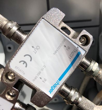

Le coupleur que j'ai mis n'en est pas un ?
Au passage, ce coupleur je l'ai acheté là sur manomano:
https://www.manomano.fr/p/coupleur-tv-hertzien-satellite-tn231-8510926?product_id=8811538

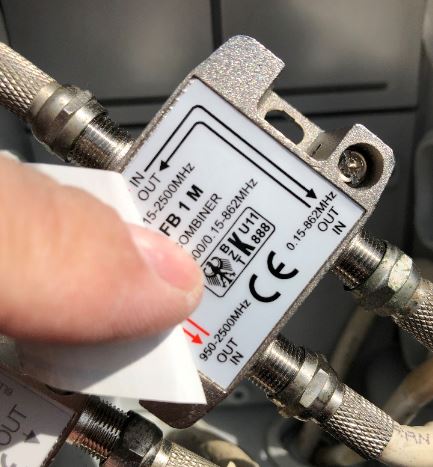

Estampillé hager, je me suis rendu compte de la supercherie... Car en suivant l'étiquette pour les deux entrées, rien ne fonctionnait
Mais en voyant cette étiquette mal collée, j'ai eu l'idée de décoller et de voir que les entrées étaient échangées...
Ca sent la belle arnaque. Mais bon...
cf photos
Tu penses donc que ce qui semble être un coupleur et découpleur, pose un soucis ?

J'ai trouvé ce qu'est mon coupleur: Transmedia FB1M Cable Combiner séparateur ou commutateur de câbles
Par exemple ici: https://www.amazon.fr/Transmedia-FB1M-c ... B0014HB54S
ddef
Messages: 9
Inscription: 24 Mai 2020 17:21
Re: Perte de la réception par antenne dès que la parabole es
Messagepar quax06 » 24 Mai 2020 19:11
Non ce n'est pas un coupleur/découpleur,mais un répartiteur!!
Ce qui t'induit en erreur,c'est qu'il est inscrit Sat/terrestre,mais cela veut dire qu'il peut répartir,
aussi bien,le signal satellite(pas conseillé) que celui terrestre,mais pas les coupler... :wink:
Pour le Hager,je ne suis pas sûr que ce soit un coupleur/découpleur,
mais je ne suis pas un vrai pro(en général c'est bien spécifié comme l'Essentiel)... :wink:
Par contre,sur les premières photos de ton post,c'est des répartiteurs.
Idem ^pour la première de ton second post.

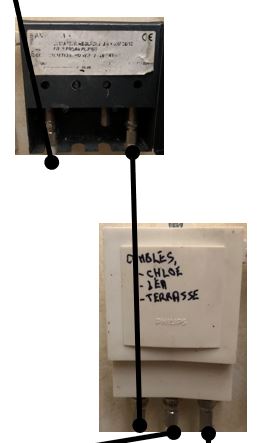

- Côté salon, il y a 2 boîtiers assez vieux pour que les écritures soient effacées (cf photo), à priori préamplificateur et amplificateur. Sans ça, je ne reçois rien, et avec, ça marche si TNT SAT arrêté
A la cuisine, j'ai donc "la chance" d'avoir des chaines sans amplification... J'ai essayé 2 amplificateurs différents (l'un d'eux: [url]https://www.boulanger.com/ref/1092920?xtor=SEC-11613-GOO&xts=171153&origin=pla&kwd=&utm_medium=liens_sponsorises&utm_source=google_shopping&utm_campaign=image-son&xtor=SEC-10238-GOO-[]&utm_medium=liens_sponsorises&utm_source=google_shopping&utm_campaign=leguide_generic&gclid=CjwKCAjw2a32BRBXEiwAUcugiFvovsSV7AxwEYF3Qf2qER2UxXHxll4vebt1WZSqaMF64S5W6nzCVhoCKcYQAvD_BwE&gclsrc=aw.ds[/url]), sans résultats.
Tu me diras: il suffit de mettre les mêmes boîtiers que dans le salon. Probablement, mais ne sachant pas ce que c'est exactement, je ne sais choisir, alors si tu peux me conseiller, j'imagine quelque chose comme ça ?

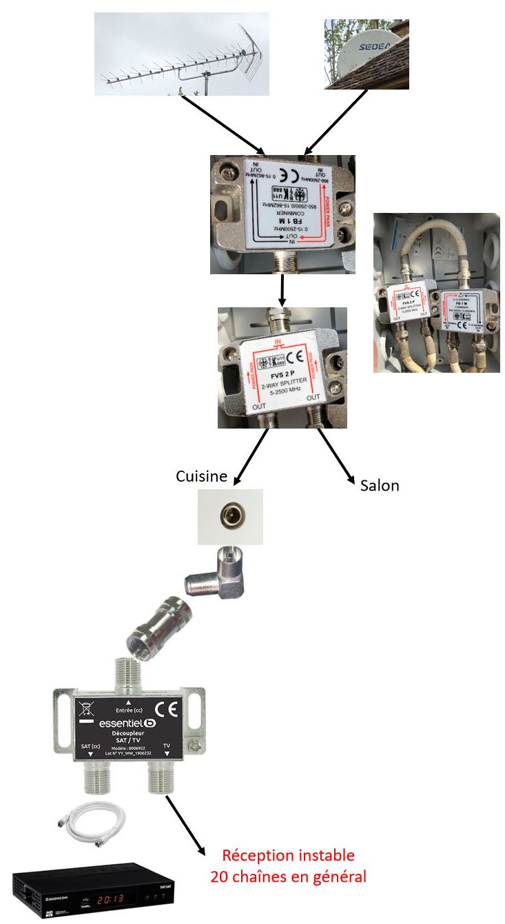

pour identifier : un coupleur/découpleur a une entrée/sortie marquée "SAT" ,une entrée/sortie marquée TV ou ANT et une entée/sortie marquée IN ou OUT . Ces coupleurs/découpleurs sont réversibles
:arrow: https://www.2galli.fr/coupleur-decoupleur-sat-terrestre-cahors-visiosat,fr,4,MIXTVSAT.cfm
un répartiteur est marqué TV1 TV2 et in ou out sur l'entrée/ sortie commune ( réversible aussi) ou IN et out/out comme ci-dessous
Pour ton installation, tu vires tout et tu la refait suivant ce schéma:
TV1 = TV cuisine
à la place de la prise HZ/FM , tu peux utiliser le découpleur SAT/TV Essentiel (en bas de ton schéma que tu utilises déjà
TV2 = TV salon
pour le kit préampli/alimentation tu prends celui-là
:arrow: https://www.2galli.fr/kit-preampli-alim-24v-wisi-vm8351,fr,4,VM7351.cfm
Si mon schéma n'est pas assez clair, je t'en referais un
Essaie de prendre ton matériel chez un antenniste et pas en GSB qui confond les appellations avec des descriptifs imprécis :evil:
