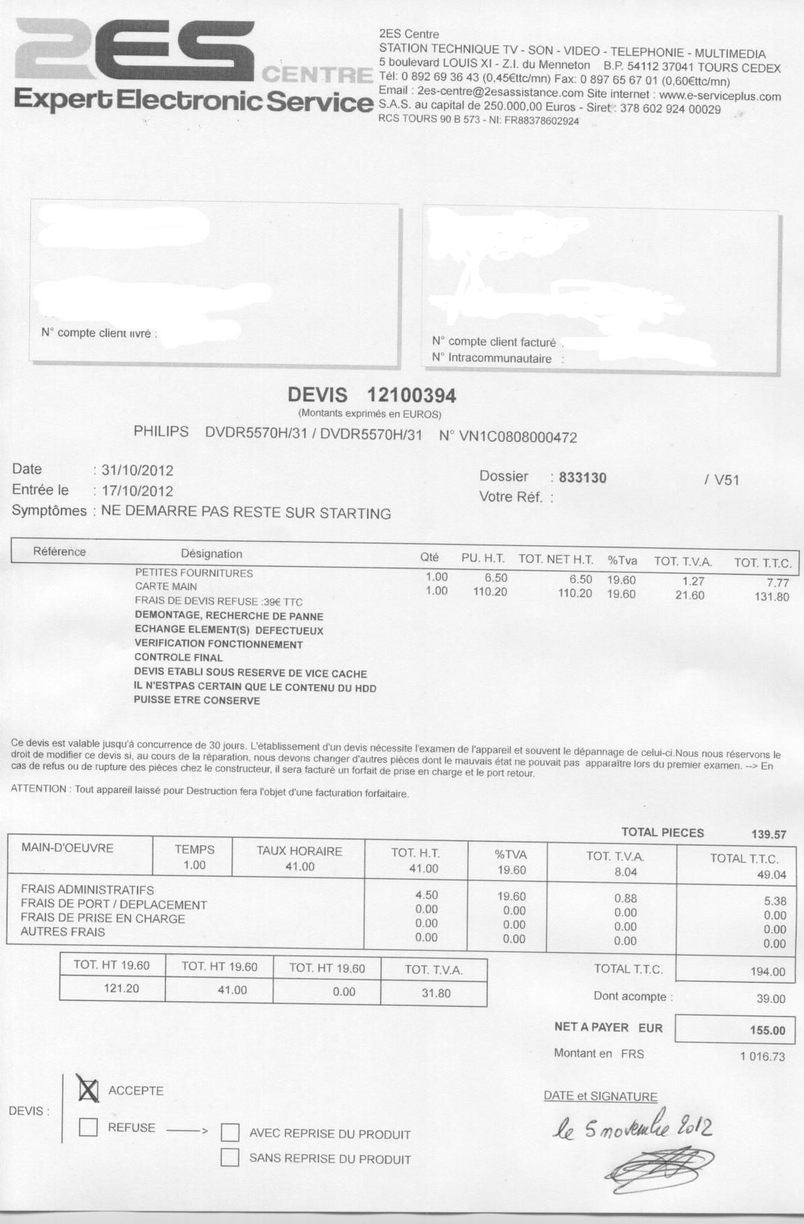

Messagepar Vélivole » 05 Nov 2012 09:43
Bonjour à tous !
J'ai enfin mon devis !
L'addition est assez salée, mais je n'ai pas le choix, voyez vous même.
Fred.

Re: [Topic unique] Philips DVDR 5500, DVDR 5520H & 5570H
Messagepar baladin68 » 26 Nov 2012 11:40
Bonjour, le mien est revenu du SAV DARTY aprés 10 jours, l'alimentation a été changée ainsi que la courroie d'entrainement du plateau DVD. Il est de nouveau OK. Heureusement le tout sous garantie !

Je reviens sur ce sujet car depuis quelques temps (en 2016 donc), mon DVDR5520H me fait exactement la même panne.
J'avais eu quelques signes avant-coureurs, car il m'avait fallu le rebrancher pour le réveiller à plusieurs reprises.
Mais maintenant, il ne veut plus rien savoir.
J'ai remarqué qu'en se mettant en mode réinitialisation (maintenir la touche start-on alors qu'on le branche), l'affichage STARTING dure un peu plus, et si le graveur est relié en peritel à un écran, on y voit l'écran de démarrage avec le logo PHILIPS jusqu'au clic du relais, mais aucune sortie n'est détectée ensuite.
J'ai même passé un bon coup d'aspirateur dedans pour virer toute la poussière, et ce n'était pas inutile, mais je l'ai fait probablement trop tard car le comportement reste le même.
Si c'est donc la carte mère (cf le CR d'intervention plus haut), et bien désolé de le dire, mais j'ai trouvé quelle "vieille" chose jeter en ce début d'année comme le veut la tradition... :? Un peu cher comme mise mais je ne suis bien sur plus sous garantie, j'en ai d'ailleurs extrait le disque dur avant, on verra ce que je peux en faire à l'avenir :roll:
