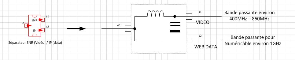

Merci pour toutes ces bonnes idées.
En effet, le répartiteur 1/4 de l'étage est peu surfait. En fait, il y a qq temps, j'avais 4 TV à l'étage. Et ça marchait super bien. Aujourd'hui je n'en ai plus que 2.
Pour séparer physiquement les coax, ce sera difficile, car le cheminement utilisé pour traverser la dalle est unique. Un seul trou. J'aurai donc toujours un rapprochement de 1m ou 2, quoi que je fasse, sauf à percer la dalle ailleurs, ce que ne je n'ai pas vraiment envie de faire :(
Concernant le débit internet, je suis quasi au max de mon offre qui est de 100M (12Mo/s soit 96 Mb/s ). Je pense que je ne pourrai pas avoir mieux même avec la prise video/data.
Que pensez-vous des câbles coax tout faits, comportant des ferrites à chaque extrémité et portant la mention "blindage renforcé". On trouve ces câbles chez CASTO, par exemple, en 5m et en 10 m. Ca pourrait peut-être participer au filtrage pour les câbles entre les prises et les téléviseurs?
Par contre, vous m'avez convaincu que cette prise de séparation des données IP et du signal vidéo est devenue aujourd'hui nécessaire. Par contre, je n'ai pas réussi à voir sur internet d'image de ce genre de produit, ni de site qui en vende. J'ai chercher répartiteur TV/DATA, splitter SNR/IP, prise murale TV/DATA, sans succès.
Toutefois, d'après ce que comprends, cette prise serait en fait un séparateur qui a deux fonctions :
- il splitte le flux entrant en deux parties (comme un splitter classique),
- MAIS il filtre également la sortie vidéo pour éliminer les fréquences très élevées du flux internet.
Ca donnerait qqchose comme ça (j'ai juste ou pas?):
principe séparateur TV-IP.JPG -->

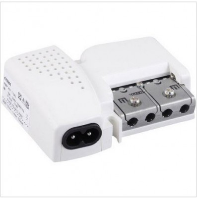

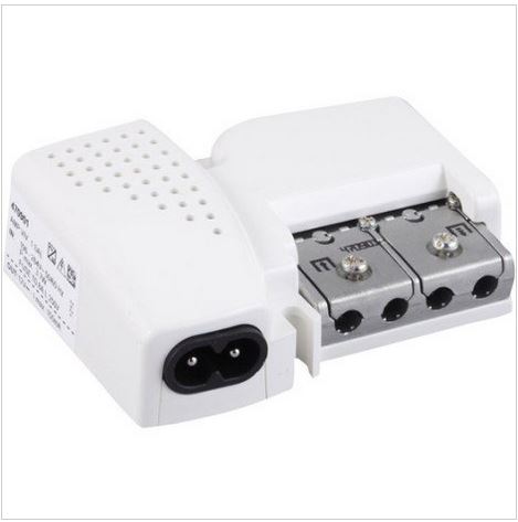

Mon ampli n'a malheureusement pas de réglage manuel de gain (25dB). Il vient de chez Leroy Merlin. cf. https://www.leroymerlin.fr/v3/p/produits/amplificateur-interieur-terrestre-1-sortie-evology-e188648.
Les connexions sont à vis. C'est pour ça que je l'ai pris. Mais ce n'est pas forcément un ampli pro comme j'en ai vu sur certains sites (avec des gains de 48dB, voire 50dB. Je l'ai changé il y a 2 mois environ. Avant, j'avais un Metronics (30dB) à fiches TV classiques (pas des fiches F).
Mais bon, au risque de me répéter, cette installation a marché vraiment nickel pendant 17 ans. A l'époque de l'analogique (dès 1996), j'avais certes un peu de neige à l'étage et pas du tout au RdC, mais rien de rédhibitoire. Ensuite quand internet est arrivé (je me suis abonné en 2000), tout a continué à fonctionné normalement (les installateurs ont remplacé le répartiteur 1E/2S d'origine par un 3 voies (celui de mon schéma) et ils ont tiré une ligne coax dédiée pour le web, depuis le 3 voies jusqu'au grenier, puis redescente via le BA13 jusqu'à la prise murale de la chambre principale. Tout marchait impeccablement, jusqu'en Août de cette année. Je pense quand même que Numéricable à modifié qqchose dans sa distribution. Car, depuis août également, je n'ai plus la FM (analogique) sur la prise murale du salon (prise TV/sat/FM).
Quoi qu'il en soit, il faut bien que je trouve une solution à ce problème qui énerve tout le monde à la maison. Les soirées ne sont plus aussi calmes et sereines qu'avant :?
Sinon, une idée en passant : si je n'arrive pas à trouver ce séparateur TV/Data,si je mets un filtre 4G en sortie vidéo du séparateur (s1 sur mon schéma), est-ce que ça pourrait le faire ou pas?
ampli LM.JPG -->
