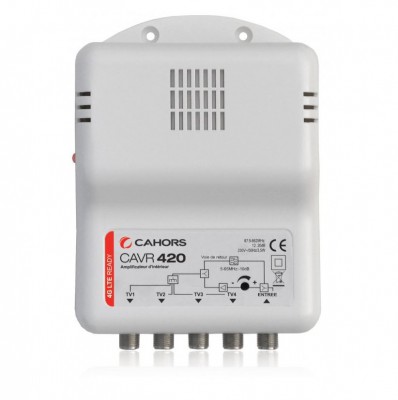

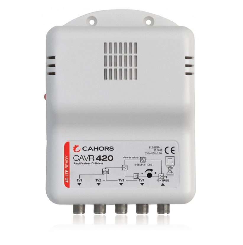

j'ai reçu mon ampli Cahors ce soir.
Le modèle 4 voies d'amplification avec retour pour internet.
Cahors CAVR420.JPG -->
Ampli Cahors
Aussitôt installé que le phénomène de pixélisation avait disparu.
Il me reste à tester dans la durée, et voir si la voie de retour ne ralentit pas les requêtes internet.
Un grand merci à tous. Grâce à vos bon conseils et à votre patience, j'ai pu régler mon problème.
Le schéma de mon installation s'est trouvé simplifiée finalement avec une entrée et 4 départs amplifiés.
Je vous tiens au courant si un problème survient dans les jours qui viennent.

Surtout que c'était pas gagné, car le paquet comprenant l'ampli avait été malmené (commandé chez Amazon, mais acheminé par transporteur).
En effet, en manipulant l'ampli, une pièce semblait bouger à l'intérieur. Dilemne. Renvoyer le colis où bien ouvrir l'ampli pour satisfaire ma curiosité?
La deuxième option s'est imposée et j'ai donc découvert en autopsiant la bête que la carte d'alimentation (assez lourde, car un transfo est soudé sur le PCB) s'était déclipsée et bougeait librement dans le boîtier. De plus, le fil rouge et le fil noir était dessoudés. Un choc dans le transport a dû en être la cause. J'ai décidé d'ouvrir la deuxième pièce présente dans le boîtier : l'ampli proprement dit, blindé comme il se doit à l'aide d'une boîte en fer blanc hermétique. Le fil rouge (+V) devait être relié à une self et une capa de découplage, cassé net au niveau de la soudure. Pas très glamour tout ça.
Mais mon passé d'électronicien amateur à pris le dessus et j'ai ressorti le fer à souder, trouvé une capa céramique de 100nF qui trainait dans un tiroir, et ressoudé tout ça. Je referme la boîte blindée, reclipse l'alim et revisse le boîtier en plastique blanc.
Ensuite une petite prière aux dieux de l'électronique (s'ils existent) puis je branche tout ça...et miracle, CA MARCHE!!!!!!! :D

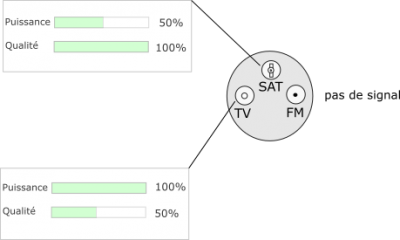

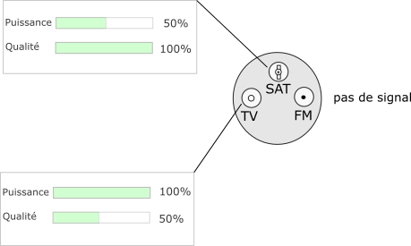

Je l'ai remis à fond, et j'ai essayé une manip simple : j'ai branché le décodeur Numericable sur la fiche SAT (celle qui se visse) de la prise murale et là j'ai eu une inversion des valeurs : P= 50% et Q = 100%. J'ai donc laissé le décodeur branché sur cette sortie (j'ai vu que c'était conseillé de privilégier la qualité sur la quantité ailleurs dans ce forum :D ). Mon téléviseur est lui raccordé en direct sur la sortie TV de la prise murale sans dégradation de l'image. Les deux appareils ne sont donc plus "chaînés".
J'ai pu refaire une recherche des chaînes "propre" sur le déco NC ( ce que je ne pouvais pas faire avant avec P=100 et Q = 50).
L'image ci-dessous montre les deux barregraphes de mon décodeur (désolé, je n'ai pas pu prendre de photo), en fonction de la sortie utilisée.
J'ai donc désormais un décodeur câble opérationnel, avec toutes les chaînes HD de mon offre et les radios (FIP, TSF, etc.). Plus de freeze, plus de pixélisation, un internet à 100M qui ne génère plus de parasites. Bref, je me retrouve comme avant.

Bonsoir
Je pense que l'on vient de trouver le vrai problème !!!
Pour brancher un décodeur numéricâble il faut une prise DATA et pas SAT
http://www.geosat.fr/la-boutique/Produi ... html?pop=0
Messages: 4291
Re: Pixélisation sur TV quand je stream ou je télécharge
Messagepar Pascal PLASSARD » 11 Déc 2017 22:14
@Mario : en effet, la prise qui est en photo sur le lien que tu donnes est le sosie de la pise que j'utilise dans mon séjour pour le déco NC.

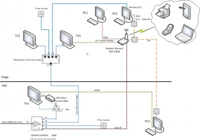

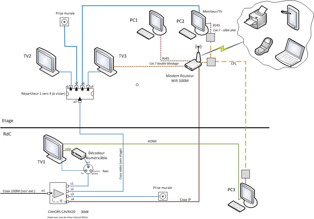

Voici le schéma de mon installation actuelle prenant en compte les derniers changements :
En espérant que tout fonctionne comme ça jusqu'à l'arrivée de la fibre. Je n'ai pu avoir de date de la part de Numericable/SFR.
Mais je pense que dans moins d'un an, on devrait être fibré sur Chelles. Fibre jusqu'à la box pour un débit de 1 G! Déjà avec 100M ça dépote alors je n'ose même pas imaginer...
