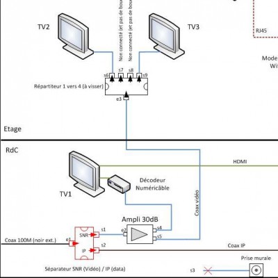

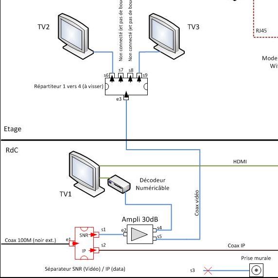

Ce soir en rentrant, j'ai un peu simplifié mon installation, avec les moyens du bord.
J'ai remplacé le répartiteur 3 voies d'entrée (en fiche F) par un deux voies à visser que j'avais sous le coude (vraiment ordinaire, sans filtre) acheté à LM.
Donc, j'ai désormais un départ direct vers le modem câble et un départ (10cm) vers l'ampli qui drive le décodeur + TV salon sur une de ses sorties et mes deux TV à l'étage via le splitter 1e/4s, sur l'autre sortie. Exactement comme sur mon 2è schéma (sauf que le répartiteur 2 voies (en rouge) n'est qu'un simple splitter. j'ai débranché la prise murale (TV cuisine).
Cf. image ci-dessous:
vue partielle install TV.JPG -->
Le splitter est non filtré
Et ça change la donne. Quasiment plus de pixelisation, plus de freeze, etc, même en téléchargeant à fond.
Je dis quasiment, car il y a parfois (plutôt rarement d'ailleurs) encore un bandeau de mosaïque qui apparaît de ci de là.
ça prouve bien que le niveau du signal a diminué depuis le mois d'août. Le pb avec Numéricâble, c'est que personne ne sait rien. Ils se renvoient la balle entre l'agence, le SAV client et le service technique.
Donc, je pense en effet comme toi Miky, que la meilleure solution concernant le niveau du signal serait de mettre un ampli à voie de retour en tête de réseau (le CAVR 420 de chez Cahors 4 sorties, une pour internet, une pour tv+décodeur salon, une pour tv cuisine et une pour l'étage). Un sorte de splitter de puissance! En attendant la fibre.

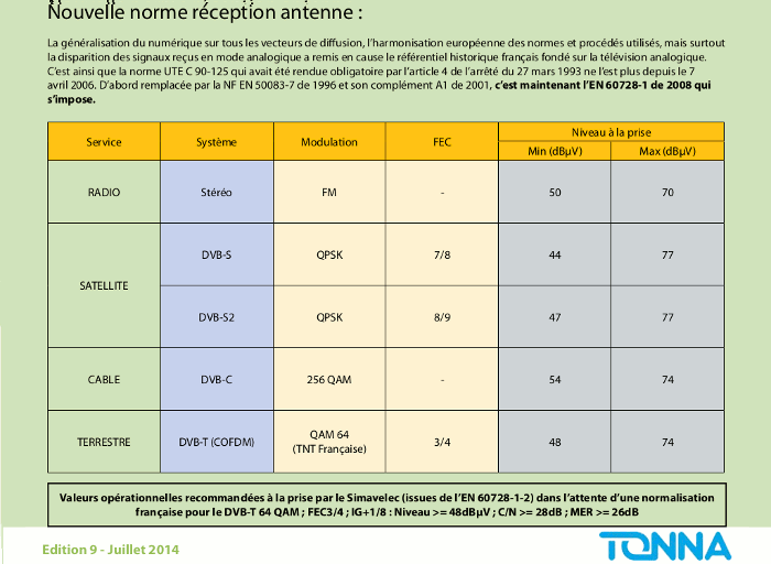

Messagepar bernard7715 » 11 Nov 2017 15:29
miky01 a écrit:A 30dBuV, ca peux expliquer tes pbs, et une prise mutimedia ajoutera encore 3dB de perte a cause des filtres, ca fera que dégrader encore plus.
La norme donne 54db minimum pour le cable,
Messages: 24199

bernard7715 a écrit:La norme donne 54db minimum pour le cable,
Bonjour Bernard, je vais recontacter Numericable pour cette histoire de 30dB. ça me paraît suspect à la lecture de tes tableaux.

Messagepar miky01 » 11 Nov 2017 17:56
Merci Bernard pour le tableau que j'avais pas trouvé, je comprends toujours pas les 30 dB annoncé,
Sur une box qui fontionne parfaitement (sur le log donné plus haut) il y a 1dBmV@430 MHz, donc env 60dBuV, ce qui correspond aux norme du tableau.
Pour avoir un argument fiable, il faut une mesure pour savoir ce qui arrive sur la prise, par expérience, en dessous de 65dBuV sur un TV, ca fonctionne mal, mais ca dépend de la sensibilité du tuner, maintenant avec un signal limite, la moindre perturbation met le souk.
(Pour le calcul, 10dBmV = 70dBuV = -36dBm, ce qui est un signal tres bon)
A noter aussi que 3dB de perte ca divise le signal par 2X
