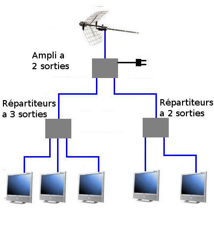

JBGO a écrit:Est-ce possible (et conseillé ^^) de faire directement 5 départs coaxial depuis l'antenne lambda, en remplaçant l'amplificateur 2 sorties actuelles par un nouveau de 5 sorties ? De cette façon, je pourrais enlever le 2e boitier.
Il y plus simple.
Gardé ton ampli Portenseigne, et installé un répartiteur 2 sortie sur une sortie de l'ampli et mettre sur la 2me sortie un répartiteur 3 sorties.
Sur le rep2s tu connecte les prises qui ont la plus grande longueur de coax.

JBGO a écrit: Les deux répétiteurs sont passifs ou actifs du coup ? Doivent-ils être au plus près de l'antenne ou peuvent-ils se trouver à l'étage du bas
C'est du passif, vue les petites longueurs de coaxial, tu peux placés les répartiteurs ou cela t'arrange, du moment que tu respecte le schéma câblage.
La seul chose, c'est que l'ampli Portenseigne reste au plus prés de l'antenne, comme actuellement.
