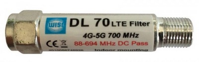

à noter que certains réseaux 5G émettent dans la bande 700MHz
L'émission de réseaux télécom dans les bandes 700 et 800 MHz auparavant exploitées par la diffusion télévisuelle peuvent entraîner des brouillages dans la bande UHF utilisée pour la TNT
En cas de brouillage avéré, vérifier la proximité d'un émetteur "3G ou 4G" sur le site de cartoradio, puis contacter l'ANFR qui fera procéder à la pose d'un filtre par un antenniste professionnel, au frais du diffuseur "brouilleur"

On peut aussi poser ce filtre soi-même à la sortie de l'antenne (avant éventuelle préamplification)
