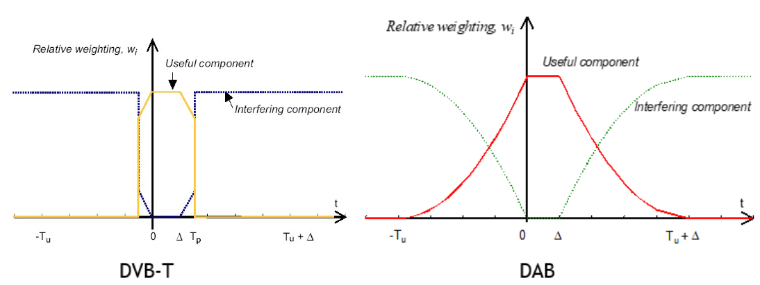

Concernant la question SFN DAB, car tu as un 3ème point nommé le récepteur et c'est la différence de délai de propagation au niveau de ce récepteur (c'est à dire différentiel de distance entre les 2 émetteurs par rapport à ce récepteur).
Pour donner un exemple, ton récepteur reçoit 2 émetteurs, un à 150km et l'autre à 120km, le différentiel sera 30km et donc < à 72km et donc l'intervalle de garde est respecté sans mettre d'offset à aucun des 2 émetteurs.
La condition pour qu'il y ai brouillage SFN, n'est pas qu'une condition de distance mais également de différentiel de niveau de champ reçu entre 2 émetteurs (en DAB c'est 15dB).
La carte de l'ITU est uniquement pour montrer la position des différents émetteurs enregistrés. Elle a aucune autre fonction.

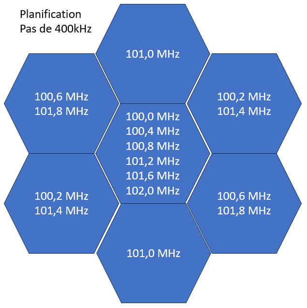

La modélisation mathématiques d'une planification peut être représentée par des hexagones, dans chaque hexagone on planifie des fréquences et les émetteurs sont supposés être au centre de chaque hexagone. L'hexagone représente la zone principale à couvrir. On pourrait modéliser un hexagone plus grand montrant la zone ou la fréquence n'est pas réutilisable car brouillage.
Vu 391 fois
j'ai donné un exemple de planification entre 100 et 102MHz avec la grande ville au centre et un max de fréquences dans cet hexagone. Ensuite en décalant de 200kHz, j'attribue aux autres hexagones autant de fréquences que possible en respectant les critères de brouillage (pas de 200kHz = 7dB). Tous les émetteurs de chaque hexagone ont la même puissance car une couverture surfacique identique.
Maintenant essaie de faire cet exercice avec un pas de 300kHz en respectant le rapport de brouillage de 33dB quand tu as 100kHz d'écart et 7dB quand tu as 200kHz.
Avec ce pas tu n'auras pas d'autre solution que de créer des hexagones de tailles différentes, pour respecter les rapports de brouillage afin de modéliser les 25dB à ajouter pour les rapports de brouillage, soit éloigner les hexagones en laissant un vide entre chaque.

- Je ne sais pas d'où tu sors la valeur de 10dB, j'ai uniquement parlé d'une valeur de 15dB. Je répète uniquement la règle pour qu'il y ai brouillage SFN : Le différentiel de distance entre le point de réception et des émetteurs doit être supérieur à 72km (246µs) ET le différentiel de champ doit être inférieur à 15dB (C/N) par rapport au champ reçu le plus élevé. En plus de la puissance et du diagramme de rayonnement, un offset delay, mais également un tilt peut être appliqué sur certains émetteurs, pour que la couverture dans l'allotissement respecte la règle de brouillage énoncée ci-dessus. Le comparatif de couverture du Pic du midi avec Canal+ est donc fausse car ce n'est pas la même ingénierie antennaire.
- Le choix des points hauts en DAB : Le choix d'un point haut peut-être judicieux dans certains cas et pas dans d'autres, cela s'appelle de l'ingénierie réseau. Un émetteur de type point haut, comme tu l'écris, doit être complété par des émetteurs locaux pour augmenter le champ global (quand il est trop faible) et également avoir une diversité de réception (surtout dans les milieux urbains). Sur les sites points hauts on va jouer également sur l'élévation (tilt des antennes) afin de limiter la couverture de ces dits émetteurs points haut (et son brouillage SFN par conséquent). Vu que tu fais référence à la Suisse, celle-ci utilise beaucoup cette technique avec des élévations allant jusqu'à -15° cf : https://www.bakom.admin.ch/dam/fr/sd-web/BNNNySJ7WU1F/tdab_dvbt_daten_260626.zip.
Pour tes conclusions sur la réception grâce à un simple autoradio ne sont pas viables, il aurait fallu faire cela minimum avec un récepteur de type SDR pour "voir" la liste des émetteurs reçus. La seule conclusion possible est que tu recevais à minima un émetteur avec le niveau minimal requis pour décoder le canal de FIC (signalisation) (pas le MSC : l'audio).
Je vais rajouter une complexité supplémentaire sur le brouillage SFN DAB : quand les signaux sont hors intervalle de garde on rentre dans un brouillage progressif qui augmente avec la valeur du délai :)
Vu 167 fois
Il est donc possible de décoder un SFN en DAB dont l'intervalle de garde est largement supérieur à 246µs :) J'ai eu des cas ou j'étais à presque 500µs avec un décodage OK !
