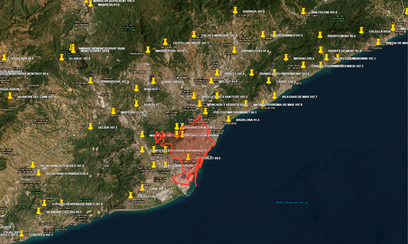

Messagepar JMJ3 » 09 Aoû 2026 13:23
1/
JMJ3 hier
> oui, je me suis focalisé sur l'intervalle de 0,3 MHz, mais je ne pense avoir été jusqu'au-boutiste en énonçant une gamme FM saucissonnée tous les 0,3 MHz. D'ailleurs, lorsque j'ai évoqué le cas d'Istanbul, c'était pour montrer l'absurdité du spectre FM de cette ville turque. Par ailleurs, je ne pense pas que les autorités turques s’embarrassent de trop avec les différents accords ou traités internationaux. Et compte de la situation géographique de la Turquie, ce n'est pas l'UE qui s'appliquera à faire preuve de zèle, notamment en aidant à une coordination harmonieuse des fréquences FM avec ... la Grèce.
La Colle
Les fréquences ne sont pas gérées au niveau UE mais au niveau de l'ITU.
JMJ aujourd'hui
Cette précision met de l'eau dans mon moulin, si je puis dire. L'ITU n'invalide donc pas les intervalles de 0,2 MHz depuis un même site : déjà ça c'd'acquis.
De surcroît, si cette muraille de programmes depuis Istanbul entraîne des interférence avec la Grèce voisine, dans l'hypothèse où le Grèce aurait émis une protestation, il va sans dire que la Turquie s'assoirait certainement sur ce que pourrait dire ITU.
En revanche, si l'UE intervenait, diplomatiquement, peut-être y aurait-il possibilité de parvenir à un arrangement.
Ce que j'écris ci-dessus, n'est que mon ressenti : je n'ai pas la connaissance de la manière dont les "conflits" de fréquences sont gérés par l'ITU. En tout cas, je conçois aisément que lorsque la planification de la bande FM a été retoquée par l'Italie, cela découlait d'une exigence prévue par l'un des documents ou guidelines / lignes directrices de l'ITU. Pour la suite, s'agissant d'un litige potentiel entre la France et l'Italie, la voie diplomatique y pourvoira, et sous les auspices de l'UE (la Commission), sauf si cette problématique ne relève que d'un accord entre deux Etats sans que l'UE n'ait à s'y immiscer, de manière directe et directive.
2/
JMJ3 hier
> lorsque le grand ménage de la bande FM parisienne a été effectué en 1987 ou 1988, il avait été acté au départ [...]
La Colle
Tu oublies FM2006 qui a largement revu le spectre en France en changeant notamment les seuils de brouillage et prise en compte des diagrammes de rayonnement réels pour la planification.
JMJ3 aujourd'hui
Oui... à vrai dire que j'y n'ai même pas pensé. Car je n'ai évoqué que le nombre de fréquences à Paris. Ceci étant, le coup de ménage des fréquences de Paris fut la première lorsque l'Etat a voulu faire le ménage en 1987/88, et ensuite les autres territoires : d'une certaine manière, le spectre FM parisien a déterminé les autres planifications aux alentours.
D'où découle FM 2006.
Quoiqu'il en soit, les changements de fréquences FM à Paris ont été à la marge en 2006. A la différence par exemple de CF.
JMJ3 hier
> en jouant judicieusement sur les intervalles, à raison d'un multiple de 0,1 MHz ce qui est possible en Europe, la planification de Barcelone a permis que 57 radios (et non 51.... lorsque j'ai commencé à confondre "7" et "1", la presbytie n'était plus très loin, et j'ai dû me résoudre à ajouter une fraction de dioptrie :wink: ) y soient reçues commercialement.
La Colle
57 radios c'est si tu comptes les radios aux alentours de Barcelone. Vu que tu n'as pas compté les radios autour de Paris, cela devient 51. Il faut compter les radios de la même manière sinon le résultat est biaisé.
JMJ3 aujourd'hui > je m'inscris en faux avec cette assertion.
Je viens de faire une petite analyse avec mon allié Excel.
Les sites suivants d'où sont ceux rayonnant un nombre significatif de programmes reçus à Barcelone.
Torre de Collserola
El Carmel
Torre de Collserola
Tibidabo
Il y a , le site d'émission FM "Barcelona" : on peut, de bonne foi, considérer - sauf à apporter la contradiction -è que les quelques programmes émis depuis ce site couvrent forcément et commercialement Barcelone.
Pour le reste, d'autres émetteurs, que je ne connaissais pas jusqu'à présent, desservent également Barcelone. Je les indique avec la distance qui les sépare de la Sacrada Familia > je pense qu'il est difficile de trouver plus central à Barcelone.
L'Hospitalet de Llobregat 6 km
Sant Martí 2,5 km
Hostafrancs 4 km
Esplugues 6,5 km
Ciutat Vella 2 km
Montjuïc 4 km
Horta-Guinardó 2,5 km
Sant Gervasi - Galvany 2 km
Turó d'en Fotjà 3 km
Par ailleurs
La distance entre Notre-Dame et le site de Sannois : 15 km Et il n'y qu'un seul programme qui puisse être captable vers Paris, car l'un des deux est assorti d'une forte restriction de sa PAR, et c'est 98,0 IDFM à la différence de Espace FM dont la restriction de PAR vers Paris est modeste.
Bon alors, admettons que Espace FM soit plus au moins audible à Paris, ce que je n'ai nullement nié... tout en rappelant que la distance qui sépare l'émetteur d'Espace FM de Notre-Dame est 2,5 fois celle de la distance de l'émetteur le moins proche de la Sagrada Familia, à savoir Esplugues 6,5 km.
En ce cas : ce n'est plus 49 programmes, mais 50 pour Paris.
Las, il se trouve qu'en faisant mon analyse, je me suis trompé : ce n'est pas 57 à Barcelone mais 58 programmes > Merci Excel !
Et donc, avantage maintenu de 8 programmes supplémentaires à Barcelone

Tu me prêtes des paroles sur la partie SFN en DAB qui sont fausses, relis bien ce que j'ai écrit :) J'ai toujours parlé de "différence de distances inter émetteurs" et pas de "distance inter émetteurs". Cette nuance est extrêmement importante.
Pour la zone de Barcelone, voici ce qui est autorisé auprès de l'ITU.
Entouré en rouge c'est la commune de Barcelone.
Je ne connais pas la qualité des données sur le site auquel tu fais référence, je ne partirais donc pas sur ces discussions éternelles sur ce sujet.
Encore une fois tu omets que Barcelone est au bord de la mer et que la planification avec les voisins est plus "simple" car une partie des fréquences sont éloignées.
De plus dans la liste des fréquences indiquées sur le site,il y a des radios dites "Municipales" dont les puissances sont extrêmement limitées (< 200W PAR), cf : https://guiadelaradio.com/emisoras-barcelona (Province de Barcelone). Je n'ai pas trop le temps de faire une analyse plus fine, mais il faut vraiment comparer ce qui est comparable.
Les puissances sur Paris sont majoritairement > 4kW PAR
Un document à avoir en tête pour la planification de fréquences fM : https://www.itu.int/dms_pubrec/itu-r/rec/bs/R-REC-BS.412-9-199812-I!!PDF-F.pdf
D'un point de vue brouillage, un delta F de 300kHz ou 400kHz sont identique si les émetteurs sont localisés sur une même zone. Donc oui sur une zone sans voisinage, le pas de 300kHz est le meilleur. Le problème est dès que l'on ajoute des émetteurs dans le voisinage de la zone principale.
Dans un pas de 400kHz tu peux entrelacer des radios au voisinage avec un décalage de 200kHz (rapport de brouillage 7dB), ce qui permet d'avoir une bonne densité de radios en plus avec un niveau de protection pas trop complexe à respecter.
Si on part sur un pas de 300kHz, l'idéal ce serait d'entrelacer avec avec des fréquences décalées de 150kHz, ce qui n'existe plus depuis GE84 ou le plan a un pas de 100kHz et plus 50kHz. Donc on doit faire un entrelacement de 100kHz (rapport de brouillage 33dB) / 200kHz et là les niveaux de protections ne sont pas les mêmes et l'agencement des hexagones théoriques de planification deviens complexe et mathématiquement parlant, cela impose d'augmenter la distance entre 2 hexagones et donc globalement la densité de fréquences en superficie est moindre qu'avec un pas de 400kHz, c'est un problème purement mathématiques.
Si on ne respecte pas à minima les rapports de protection, c'est le RDS qui est directement impacté.
