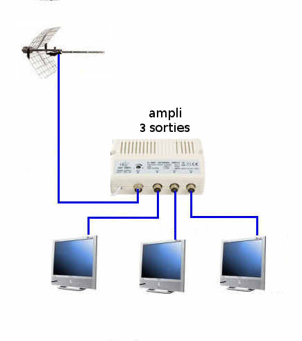

Emile30600 a écrit:Je remet un répartiteur et je peux alimenter mes trois postes...Au pire des cas,mais ça marchait avant sans, je met un pré-ampli pour compenser la perte du répartiteur.
Tu peux installé un ampli a 3 sorties a la place de ton répartiteur 3sorties.
Amplificateur d'apartement 3 sorties https://www.2galli.fr/amplificateur-d-appartement-2-sorties-as036,fr,4,AS036.cfm
