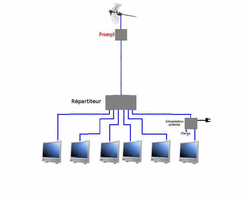

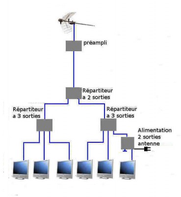

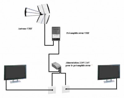

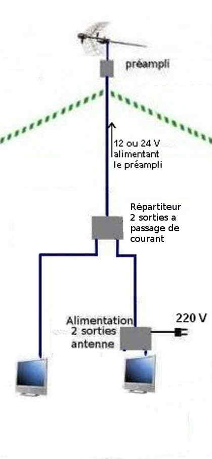

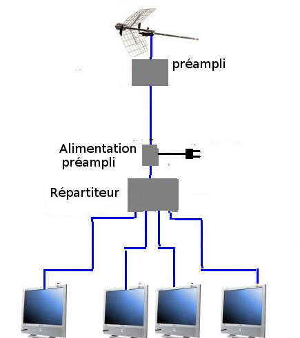

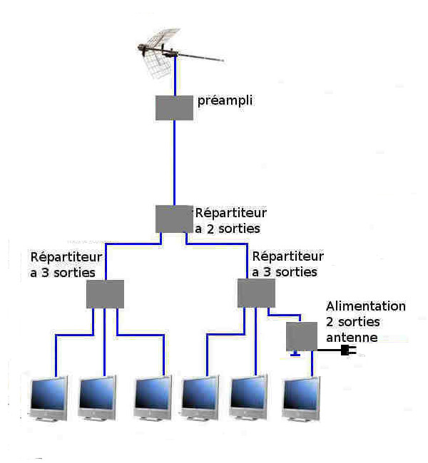

La majorité des dérivateurs laissent passer le courant. Autre chose les alimentions de preampli comportent souvent 2 sorties.
Quelques exemples d’installations comportant un preampli+alim.
