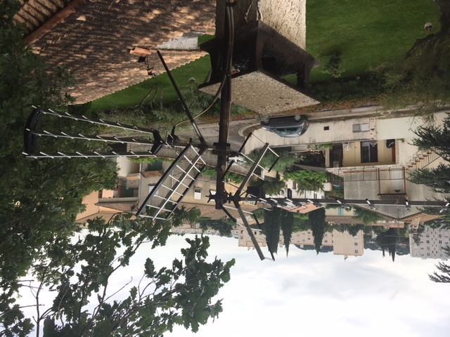

En fait j avais deux antennes pour avoir Montpellier et Marseille
Une dirigée sur l Aigual l autre sur le Ventoux
Oui j avais TvSud Montpellier et Camargue
Je t envoie tout à l heure une photo des deux antennes
Mais mon étonnement est pourquoi tout marchait durant des années et subitement plus rien?
Pas d ampli, un coupleur car j ai deux antennes que j ai débranché en raccordant mon câble uniquement sur l antenne de
L Aigual et dans les combles un «  derivateur » je ne connais pas le mot technique pour alimenter mes deux postes
Mais tout ça fonctionnait très bien, j avais jusqu à 35 chaînes
Des qu il fait jour je t envoie une photo et j attend ton avis avant de changer le câble extérieur et essayer de ré- orienter l antenne

Messagepar Emile30600 » 04 Juin 2018 09:27
voici la photo prise Nord - Sud
a savoir coté droit l Aigoual
coté gauche Ventoux

Messagepar Emile30600 » 04 Juin 2018 09:29
Excuse elle apparait à l envers mais en cliquant dessus elle se remet à l endroit

Aigoual, pas possible, car il n'y a pas d'émetteur TV la bas.
En principe, vous pouvez recevoir Montpellier Ste Baudille, plein ouest (FR3 Montpellier et TV Sud), et Avignon Mt Ventoux, au Nord_Est (FR3 Montpellier et FR3 Marseille).
Je déconseille le couplage de deux antennes qui ont la même bande passante, le risque de brouillage par des émetteurs non désirés est trop important, surtout depuis que la bande TV est réduite avec la récupération des 700 MHz.
Le mieux est de vous limiter à 1 antenne sur Montpellier Ste Baudille.
Si vous voulez vraiment les deux FR3, alors il vous faut une seule antenne vers l'émetteur du Ventoux, mais la réception est tout de même un peu limite.

Messagepar Emile30600 » 04 Juin 2018 10:24
J ai découple les antennes j ai fait un branchement direct de l antenne «  aigoual »
Donc on ne parle plus de 2 antennes
Par contre laquelle je conserve? Celle de droite est plus récente...
Ok j oriente sur Montpellier...
Mais cette panne me laisse plutôt penser qu il s’agit d un problème de contact du câble...
Pour disparaître subitement comme ça!
Je vais changer mon câble extérieur car le mât est fixé sur ma cheminé et le câble a noirci
Je te tiens au courant
Merci

Messagepar quax06 » 04 Juin 2018 13:04
Salut,
les arbres que l'on voit ne sont pas entre l'antenne et l'émetteur ??

Messagepar julien74 » 04 Juin 2018 13:18
L'antenne vers l'Aigoual sert en fait à capter la TNT de Nîmes ou la TNT d'Alès à mon avis, sur l'Aigoual il n'y a qu'une station météo il n'y a pas d'émetteurs pour la TNT ou la FM là-haut. :wink:
Tu avais TV SUD sur la chaîne n°30? Aussi sur la chaîne n°34?
Là tu captes avec ton antenne Aigoual FR3 Nîmes en n°3 et TV SUD en n°30? Tu captes correctement toute la TNT?
Petit test que tu peux faire:
:arrow: branche uniquement l'antenne Ventoux pour voir si tu captes la TNT du Ventoux.
:arrow: si ça marche rebranche le coupleur sur les 2 antennes mais tu enlèves le dérivateur pour voir si ainsi tu captes toute la TNT des 2 émetteurs.
Une solution aussi serait de rentrer manuellement les canaux UHF de toute la TNT du Ventoux et pour Nimes, Alès et Montpellier tu ne rentres manuellement que le canal UHF du R1 pour mémoriser les autres versions de FR3 et TV SUD.

Messagepar Emile30600 » 04 Juin 2018 14:33
J ai démonté ma 2 eme antenne
Orienté celle restante sur Montpellier, environ 90 degré par rapport au Nord
J ai changé tout mon câble extérieur , bien sûr sans coupleur direct antenne répartiteur
Et là grosse déception ... RIEN
Je commence à avoir des doutes sur l état de mon antenne...
Oui les arbres sont entre l antenne et Montpellier mais ça fait 40 ans et tout marchait bien
Comment tester mon antenne?
