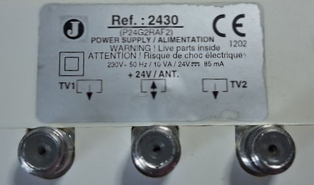

Ce que tu montres est bien l'alim du préampli et elle a 2 sorties TV1 et TV2 dont une seule est utilisée actuellement.
Puisque tu as 2 prises TV il faut en raccorder une à TV1 et l'autre à TV2 et virer le T de façon à correspondre au schéma publié par kiki37

Merci du retour.
Mais cela marchait bien avant donc qu'est-ce qui a bien pu se passer quand on a allumé la TV pour qu'on n'ait plus rien du tout ?
Le T n'a pas bougé s'il y en a bien un...
Les embouts mâles / femelle n'ont pas bougé non plus.
C'est quand même dingue !

J’apporte mon grain de sel sans rien ajouter de plus si ce n'est que d'avoir relancé un scan des chaines sur une installation en panne complique encore un peu les choses ! La tv n'a plus de chaines mémorisées ! Après chaque manipulation de cette alimentation du préampli d'antenne, ou de la vérification des connexions, il faut relancer un scan pour espérer retrouver des chaines !
Et pour Kbc, ce n'est pas parce que ça marchait bien avant qu'il faut incriminer tel ou tel ! Une panne par définition arrive sans prévenir, un orage par exemple qui détruit le préampli. Sur d'autre fils de personnes habitant justement le Sud Bretagne, nous avons constaté le même problème, ça a du frappé fort en Bretagne !
Enfin si la tv indique de vérifier les connexions, c'est justement ce qu'il faut faire ! Votre amie quand elle est venue avant vous si j'ai bien compris n'aurait-elle pas manipulé un câble, les connexions de cette alimentation ou autre ?
Une maison de vacances si j'ai bien compris, fermée durant des mois cela engendre bien souvent de l'humidité, de l'oxydation sur les prises tv ou de téléphone, un grand classique. Un autre cas identique au votre sur ce forum a été résolu dans une maison de vacances simplement en manipulant les prises et câbles entre tv prise murale, il suffit de gratter un peu si traces d'oxydation sur une fiche tv ou sur la prise murale . Mais cela est peut-être aussi du à un orage qui a grillé le préampli ? La, vous ne pourrez le tester tout seul sans connaissances techniques.
Et si je vous demande de brancher votre tv directement sur une des sorties du boitier d’alimentation (marqué vers TV1) avec le bon câble et la bonne connectique saurez vous le faire ? Et le connecteur bleu branché sur une prise tv sur lequel est branché ce boitier a t-il été vérifié ? On le débranche et et on vérifie des traces d’oxydation. Puis on relance une recherche de chaines.
Question : Ou va le câble branché sur la sortie TV 2 du boitier d'alimentation ? Dans la maison ou vers le toit et l'antenne ? Je trouve bizarre qu'une prise tv soit raccordé sur la sortie 24 V de ce boitier ! Si ce câble se dirige vers l'antenne, la panne vient de là ! Il faudra alors inverser le câble qui sort de TV2 avec celui marqué + 24 V/ANT . Puis vérifier si le voyant reste allumé ou s’éteint. S'il s’éteint, il y a un court-circuit, c'est le préampli qui est HS
il faut procéder par ordre et logique à commencer par les prises tv, sans tout démonter surtout ou faire appel à un professionnel qui trouvera tout de suite le problème... Si un signal même brouillé revient, le problème est presque résolu...

Messagepar kbc » 09 Aoû 2025 10:24
marceljack a écrit:Ce que tu montres est bien l'alim du préampli et elle a 2 sorties TV1 et TV2 dont une seule est utilisée actuellement.
Il n'y a que la TV du haut qui est branché sur le boîtier.
La prise TV rentre dans +24/ANT et un câble part vers la TV depuis le pré ampli
