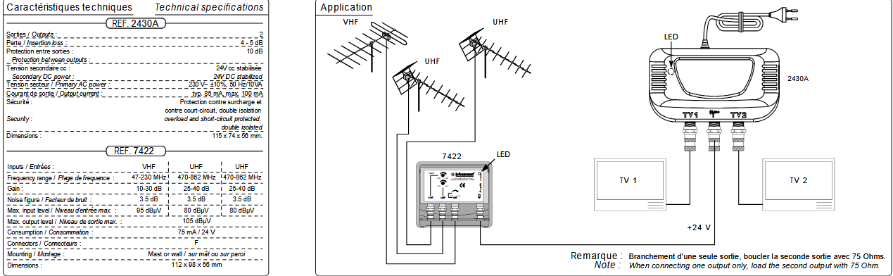

Ci-dessous le plan de câblage du boitier Johansson 2430 qui est associé à un préamplificateur d'antenne ref 7422 ou autre (sur le mât sous l'antenne)

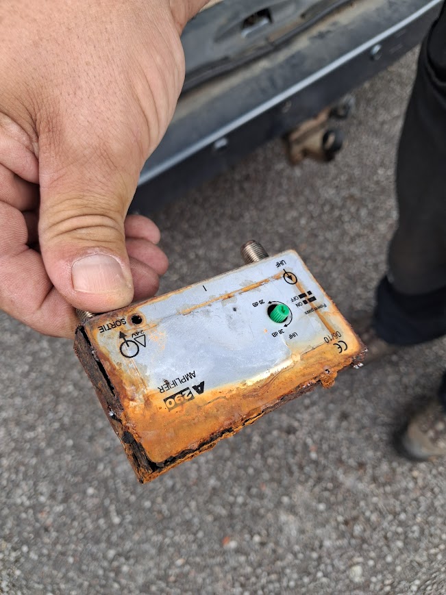

Le problème était simple, le préampli était totalement crâmé avec l'humidité !!
https://photos.app.goo.gl/MqxA88ReMJkgViDR9
J'ai tout essayé en amont : essai d'un même préampli, resserrage sur les prises etc
L'antenniste a mis son appareil, il a vu direct que ça venait du toit.
En 30 minutes, il m'a réglé l'affaire pour 156 €
Merci pour votre concours
Edit de la modération : voici la photo.

Voilà encore un préampli de mat dont le collier a lâché qui s'est retrouvé tête en bas et qui a pris l'eau : la solution :ne pas serrer à bloc ces colliers!
