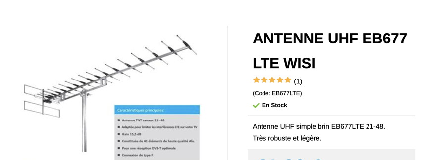

C est celui ci:
https://www.2galli.fr/kit-preampli-alim ... 2x34502455
PS:
Ton antenne c'est bien EB677 LTE ? elle n'a pas de pre-ampli

Pas tout a fait celui la, le miens est VM 7351
Pour l'antenne, j'ai plus rien, mais ça peux se retrouver dans les messages, car j'avais suivi les conseils que l'on m'avais donnés.
Je vais essayer de retrouver.
Pour le gain, il est au maxi.

l'antenne si c'est celle preconisé par les collegues (comme le pre-ampli d'ailleurs) de 2 galli , c'est ca .

Pour l'antennes, c'est bien la EB677LTE
