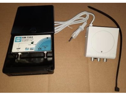

Messagepar Gbatta77 » 27 Juil 2021 15:54
Re bonjour,
Quand j'écris (Pour info, la deuxième TV branchée sur la 2èm sortie du préampli), je pense que je fais une erreur, car je me mélange entre ampli et pré ampli.
Sur la photo ci-jointe, l'ampli est le noir ou le blanc ? pas simple car si le noir est le pré-ampli, pourquoi le réglage s'y trouve t-il alors que sur mon ancien ampli, il y avait le réglage ?
Le fait d'avoir mis un pré-ampli alors qu'il y en a déjà un sur la nouvelle antenne (Wisi) n'est t-il pas nuisible ?
Bref, pas simple votre métier ! :lol:

Messagepar jpr » 27 Juil 2021 17:11
le VM 7352 est un pre-ampli d'antenne avec le gain reglable jusqu'a 35 DB .
le blanc est son alimentation avec 2 sorties antenne .
Le gain de ce pre-ampli est reglé sur quel position ? 1/2 , 3/4 , ou a fond .
jpr
