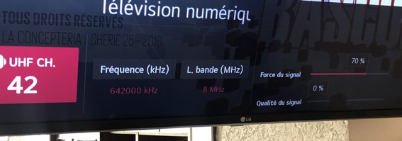

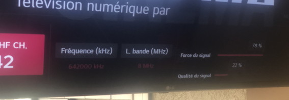

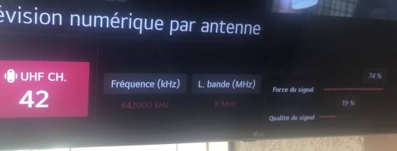

Suivant les conseils de jpr, j'ai enfin trouvé comment voir la qualité des signaux (très chient !), pour les canaux 22, 25, 28, 30, 32, 35, ça oscille entre 96/98, et pour le C 42, c'est très variable (voir photos)

As tu la possibilite d'augmenter la puissance de l'ampli ?

Messagepar Gbatta77 » 21 Juil 2021 16:35
jpr a écrit:Bonjour,
Elle est maintenant au maxi, et ça change rien :mrgreen:

Messagepar jpr » 21 Juil 2021 16:52
ce qui est etrange , au debut des problemes c'etait le canal 47 qui posait problemes , maintenant c'est le 42 , je n y pige plus rien !!!
PS:
une chose que tu peux essayer , qui pour moi avait porté ses fruits , c'est mettre a la terre la tresse du coax , si tu as une prise avec la terre pres du TV , avec un bout de fil essayes de relier la borne terre de la prise de courant a la tresse du coax .
jpr
