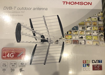

Messagepar Gbatta77 » 17 Déc 2020 10:40
Déjà, merci pour vos réponses.
L'antenne rajoutée est une Thomson, 15 dB, 470-862 Mhz, 43 éléments, Le cable est un "haut de gamme", tout est raccordé par des connecteurs métalliques 'pas plastic", la répartition se fait sur un amplificateur dans le grenier, mais tout celà fonctionnait très bien jusqu'à peu de temps.
Par contre, je n’entend pas parler de l'Antenne relai de Chènevière (94), vers laquelle il me semble bien qu'était dirigées mon antenne (sans certitude)
Il n'est pas facile de bouger l'antenne pour faire des essais, car elle est à 13M de haut, sur un toit très pentu, en tuiles plates très fragiles, de plus, je ne vois pas pourquoi elle aurait bougé !
[url][url][/url][/url]
Désolé, j'ai pas trouvé comment mettre l'image de l'antenne !

Gbatta77 a écrit:L'antenne rajoutée est une Thomson, 15 dB, 470-862 Mhz, 43 éléments,
Ce n'est peut-être pas un choix judicieux, étant donné que les canaux TNT s'arrêtent maintenant au canal 49, le reste étant exploité par la téléphonie mobile; en cas de perturbation par un de leurs émetteurs, il faudra ajouter un filtre 700MHz
EDIT : "doublé" par marceljack qui a effectivement trouvé des émetteurs de téléphonie mobile dans les 700 MHz :(
Gbatta77 a écrit:Désolé, j'ai pas trouvé comment mettre l'image de l'antenne !
voir ici :arrow: http://www.tvnt.net/forum/joindre-des-images-et-miniatures-t24274.html#p662821,

Messagepar Gbatta77 » 17 Déc 2020 11:28
Merci pour cette info, qui semble bien concorder avec la date de début de mes problèmes, mais maintenant, que dois-je faire ?, qui dois-je contacter ?
Merci
Slts
Je rajoute qu'avec cette antenne, il y avait un filtre 'Antenne protégée 4G" que j'ai mis sur l'antenne au départ du cable

Messagepar marceljack » 17 Déc 2020 12:58
Gbatta77 a écrit:Je rajoute qu'avec cette antenne, il y avait un filtre 'Antenne protégée 4G" que j'ai mis sur l'antenne au départ du cable
Le filtre est-il un modèle qui coupe au-dessus de 800 MHz (limite de la première attribution des canaux TV à la 4G au-dessus du canal 60) ou à 700 MHz (limite de la 2ème attributions des canaux TV au-dessus ducanal 48 ) ?
Si c'est un filtre 800 MHz, il ne te protège pas contre les nouvelles fréquences de Free dans la bande 700 MHz.
Peux-tu vérifier ce qui est écrit sur ton filtre ?
D'autre part peux tu indiquer plus précisément où tu te trouves par rapport aux stations que j'ai indiquées si le carré qui représente ta position supposée n'est pas la bonne ?
Si ton filtre ne filtre qu'à 800 MHz tu peux éventuellement le remplacer par un modèle 700 MHz comme celui-là par xemple:
https://www.123elec.com/tonna-filtre-ba ... 0-mhz.html
Normalement c'est à Free de prendre en charge le filtre et son installation mais ça risque d'être un peu long ...
