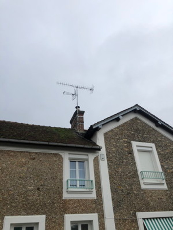

Messagepar julien74 » 21 Déc 2020 13:51
As-tu encore le câble provenant de l'ancien râteau? :wink:
Si oui, aurais-tu la possibilité de de mettre sur ce câble une fiche F que tu vas relier à ton nouveau filtre et à l'ENTREE de l'ampli noir dans le grenier?
Tu es au chef-lieu du village?
Tu as des obstacles en direction de Paris?
Sur ta photo on dirait que ton antenne n'est pas pointé vers l'horizon mais plutôt en hauteur presque vers le ciel?

Messagepar Gbatta77 » 21 Déc 2020 15:37
Et bien, j'ai enfin retrouvé toutes mes chaines. :lol:
J'ai suivi les derniers conseils de Julien74, et rebranché l'ancienne antenne râteau sur le filtre, et miracle, je les ai toutes retrouvés avec de parfaites connections, et sans perte de signal.
En fait, j'avais deux problèmes, ce filtre devenu nécessaire à cause de ce P... de relai 4/5 G, et cette P... d'antenne soit disant "Spéciale TNT)
Pour réponde quand même à Julien74, les antennes sont bien légèrement relevés de l'avant, mais pas dirigés vers le ciel. De toutes façons, l'antenne râteau y est depuis plus de 30 ans sans n'avoir jamais été bougé, et l'antenne "récente" a été orienté exactement comme la râteau.

Messagepar julien74 » 21 Déc 2020 18:35
Je suis vraiment heureux pour toi que tout refonctionne enfin, depuis le temps que tu attendais que la réception soit correcte sur France TV... :D
Merci pour la photo, ton ancienne antenne au sommet du mât n'est pas du tout une "épave", elle est en très bon état et surtout elle a un avantage indéniable avec sa longue nappe elle a un gain bien supérieure à l'antenne récente en dessous qui est plus petite et qui a moins de gain.
Donc ton ancienne antenne n'est pas juste bonne à aller à la poubelle la preuve heureusement qu'elle est là pour te permettre d'avoir une bonne réception actuellement, il suffisait juste de lui adjoindre le filtre 4G LTE 700 et c'est reparti pour des années voir même des décennies pour cette ancienne antenne.
Heureusement que tu ne l'as pas démonté, heureusement que tu ne l'as pas enlevé et que tu n'as pas enlevé le câble non plus.
Pour ton antenne trinappe récente, je ne comprend pas trop pourquoi tu n'as pas une meilleure réception sur France TV avec, peut être qu'elle ne capte pas assez fort le signal TNT de la Tour Eiffel ou peut être qu'elle capte encore très fort les ondes brouilleuses de l'antenne-relais Free et pas assez fort les ondes TNT de la Tour Eiffel, peut être aussi qu'elle n'est pas assez directive et qu'elle capte les ondes qui proviennent de derrière l'antenne alors que l'ancienne antenne a une meilleure directivité et qu'elle ne capte que les ondes provenant de devant elle c'est à dire les ondes de la Tour Eiffel.
En tous cas bravo à toi tu as été vraiment habile, très à l'aise pour effectuer les modifications sur ton installation antenne. :D
