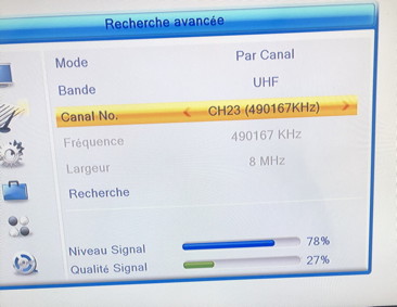

Messagepar Gbatta77 » 23 Déc 2020 09:53
jpr a écrit:donc l'antenne est deja bien orienté , reste a savoir ce qui arrive aux prises de tele , deja sur ton ampli le reglage VHF tu peux le mettre a zero , faute d'appareil de mesure , il va falloir se fier au information du tv , soit un signal trop faible par moment donc limite ou au contraire trop puissant
Et bien vous aviez raison, j'ai trouvé ces infos (du moins je crois ?), je n'ai pas tout regardé, mais je suis presque au maxi dans la majorité des chaines, et moins dans quelques autres. Pas facile d'avoir des certitudes car ça ce modifie constamment.

Messagepar jpr » 23 Déc 2020 10:19
Et bien voila si on avez commencé par ca , la base du pourquoi , il n'y aurai pas eu 7 pages , donc il faut trouver pourquoi la qualité est mauvaise sur certaines chaines .
""""que mon antenne n'irait pas, mais si, la râteau que j'avais, était adapté, c'est aussi à cette période que j'ai installé l'ampli dans le grenier car j'avais du mal à capter certaines chaînes (a partir des 20/21)"
Cette mesure montre que le canal 23 a des problemes 490 Mhz , est'ce Free ou l'antenne qui a du mal a passer le basde la bande UHF ?

Messagepar kiki37 » 23 Déc 2020 11:40
à noter que dans tous ces bargraphes:
• Il faut essayer d'avoir la qualité au maximum
• Il ne faut pas atteindre ni dépasser les 100% en niveau car il y a risque de saturation ce qui peut entrainer des artefacts (mosaïque)
