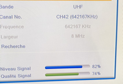

Messagepar Gbatta77 » 24 Déc 2020 10:38
J'ai donc une très forte amélioration du canal 42, comme c'est visible sur la photo, et quasiment aucune perturbation. Hier, très légères perturbations sur la 3, mais comme il y avait du très mauvais temps, ça ne m'étonne pas trop.
Dans l'ensemble, disons que c'est bon pour moi, et je ne pense pas qu'il sera possible de faire mieux, il faut dire aussi que dans l'axe de direction de l'antenne, il y a les arbres du bois du Chateau.
Bon réveillon et bon Noël à tous,
Gérard B

Messagepar Gbatta77 » 24 Déc 2020 17:40
Et bien je me suis réjouie trop tôt, cet après-midi, de nouveau, très très mauvaise réception des chaînes du canal 42, ça décroche, l'écran devient noir etc...enfin comme avant, alors que ce matin c'était parfait :mrgreen:
Allez, je crois je ne m'en sortirai jamais, je regarderais ces chaînes quand elles seront visibles, de toutes façons, j'ai connu l'époque ou il n'y avait qu'une seule chaîne et on s'en contentais.
Bonne soirée
