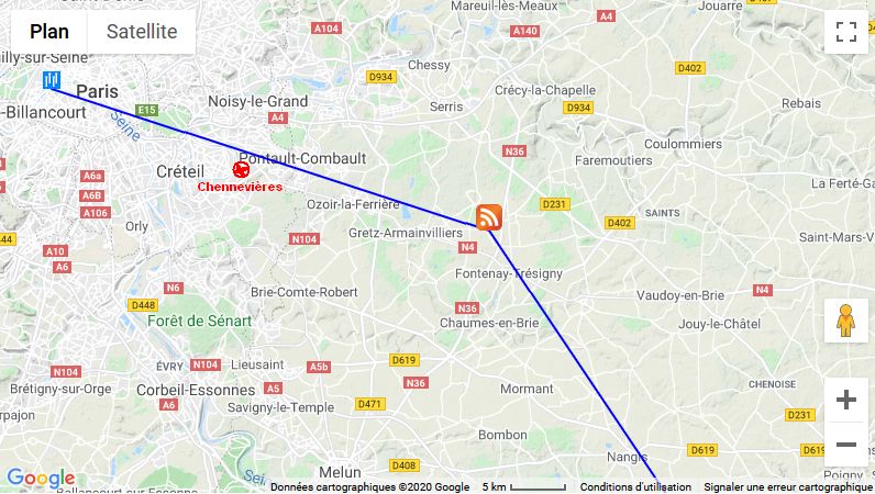

Messagepar marceljack » 22 Déc 2020 11:59
Gbatta77 a écrit:Ok, je me suis mal exprimé, mais l’important est que vous ayez compris le sens de mon message
Si je comprends bien le filtre n'a pas apporté d'améliorations ?
L'as tu bien placé à l'entrée de l'ampli ?
Ce qui est possible c'est que tu n'aies pas assez de signal et que les deux filtres (celui du boitier de l'antenne + celui que tu as rajouté) apportent une atténuation cumulée dans la bande TNT de 2 à 3 dB qui est trop importante.
Question: est-ce que ça fonctionne mieux avec ou sans le filtre ? Ou aucune différence notable ?
Quant aux paraboles elles sont là justement pour permettre la réception dans les endroits où la TNT ne passe pas ou mal.
Et c'est sans doute le moyen qui apporte la qualité la plus constante et la moins sujette à perturbations si la parabole est correctement pointée et dimensionnée, sauf en cas d'intempéries sérieuses (fortes pluies, neige...).
En relisant les posts depuis le début j'ai vu que tu parlais de Chennevières (pas recevable à Chapelles-Boubon d'après TNTEST.org) mais en regardant sur la carte je vois que de chez toi Chennevières et la Tour Eiffel sont pratiquement dans la même direction (voir carte) et je me demande si tes problèmes ne seraient pas dus à un problème de SFN entre Paris et Chennevières qui utilisent les mêmes canaux.
Peut-être un problème de réglage ou de modifications sur l'émetteur de Chennevières ???

Quand à l'émetteur de Chennevière, je n'en parlais plus puisque l'un de vous m'avait dis que ça n'avait rien a voir.
Maintenant, il est vrai qu'avec celui de la Tour Eiffel, ils sont pratiquement dans le même axe, et je ne sais pas sur quelle antenne avait été dirigé mon ancienne antenne râteau (réutilisée maintenant).

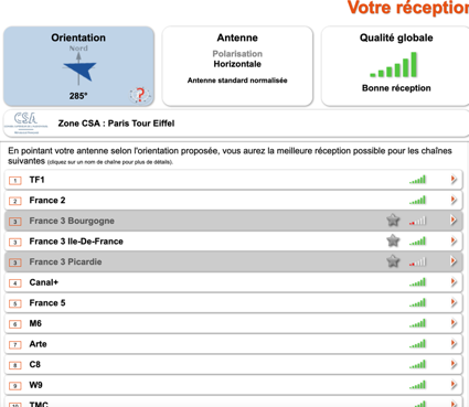

Messagepar Gbatta77 » 22 Déc 2020 17:50
jpr a écrit:Bonjour,
Fais un test sur https://www.matnt.tdf.fr/ et tu verra dans quelle direction orienter ton antenne .
Et bien le test me donne bien la Tour Eiffel, il est aussi spécifié "horizontale" ? maintenant, comment vais-je bien savoir si mon antenne est dans la bonne orientation ?? d'autant plus que lorsque je suis arrivé ici (1989) on me parlait des deux possibilités, Chènevière ou la TE ??? et il est vrai que toutes les antennes du village n'étaient pas dans le même sens !
Si c'était pas aussi haut et périlleux pour moi et ma toiture, il n'y aurait pas de problème, il me suffirait de monter sur le toit, et orienter l'antenne en fonction de ce que me dirait mon épouse sur la qualité des réceptions (comme je l'aurai fait il y a quelques années), mais là, c'est plus possible :evil:
Me reste deux solutions, ou ne pas regarder les chaines à problème, ou appeler un antenniste, j'ai bien peur de choisir la première solution ?
Ou peut-être attendre la réponse de l'ANFR ?
A + ??

Messagepar jpr » 22 Déc 2020 17:57
Deja tu peux voir du sol si l'antenne est bien dirigé vers le 285°, coté ouest/nord .D'autre part il serait interessant de connaitre le niveau de reception du signal sur les televiseurs , tu trouveras cette fonction dans le menu installation d'antenne , soit le signal est trop faible ou peut etre trop fort .
