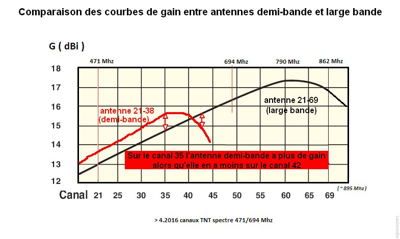

Ce que je pense c'est que le R1 (canal 35) et le R7 (canal 42) sont les plus fragiles parce que ce sont les canaux les plus élevés utilisés par la Tour Eiffel, ils sont donc plus sensibles aux conditions de propagation et notamment à l'atténuation de la végétation, particulièrement quand elle est humide ou mouillée.
R3: 22H 50kW (TDF) (482.166Mhz).
L9: 24H 05kW (TDF) (498.166Mhz) DVB--T2 UHD.
R2: 25H 51kW (TDF) (506.166Mhz).
R15: 28H 5kW (TDF) (530.166Mhz) .
R4: 30H 51kW (TDF) (546.166Mhz).
R6: 32H 50kW (TDF) (562.166Mhz).
R1: 35H 50kW (TDF) (586.166Mhz).
R7: 42H 50kW (TDF) (642.166Mhz).
Ce problème est aggravé pour le canal 42 par le fait qu'il est hors bande de l'ancienne antenne (demi-bande), alors qu'au contraire la nouvelle antenne (large bande) a un gain plus élevé en haut de bande. Voir comparaison ci-dessous:
Et encore tu prends le postula favorable que c'est une antenne demi-bande et pas une antenne groupe de canaux .
