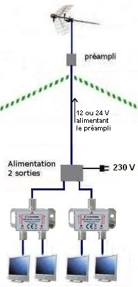

Ce pré-ampli m'a été aussi conseillé par jeanmtp, mais j'ai du mal à comprendre les branchements des câbles, je ne vois qu'une sortie sur le préampli, et une ou deux sur l'alim. ? ou devrais-je brancher les répartiteurs pour y mettre mes quatre départs ?
De plus, ça ne semble pas être des connecteurs vissables ?

Gbatta77 a écrit:Ce pré-ampli m'a été aussi conseillé par jeanmtp, mais j'ai du mal à comprendre les branchements des câbles, je ne vois qu'une sortie sur le préampli, et une ou deux sur l'alim. ? ou devrais-je brancher les répartiteurs pour y mettre mes quatre départs ?
Le préampli proprement dit n'a qu'une entrée et une sortie et se monte le plus près possible de l'antenne pour une efficacité optimale (après le filtre bien sûr, sauf s'il est déjà filtré).
Il est alimenté par sa sortie via le coaxial (la tension d'alimentation de 24V est superposée au signal de sortie du préampli).
Le boitier d'alimentation se place n'importe où sur la descente, là où du secteur est disponible.
Sur l'alim il y a une entrée qui va vers le préampli et lui apporte l'alimentation de 24V en même temps et 2 sorties (un répartiteur est incorporé dans le boitier alim).
En mettant 2 répartiteurs à 2 sorties (un sur chaque sortie de l'alim) on peut fournir le signal à 4 TV.
Normale c'est le préampli seul. Il doit etre installé pres de l'antenne. (3/4 mètres maximum) comme tous les preampli
Mais il lui manque une alimentation pour le faire fonctionner.
Schema de l'installation avec un pré-ampli et une alim 2sorties
Gbatta77 a écrit:De plus, ça ne semble pas être des connecteurs vissables ?
N'est crainte ce sont bien des connecteurs vissables type f, les mêmes que l'on utilise partout en antenne,
