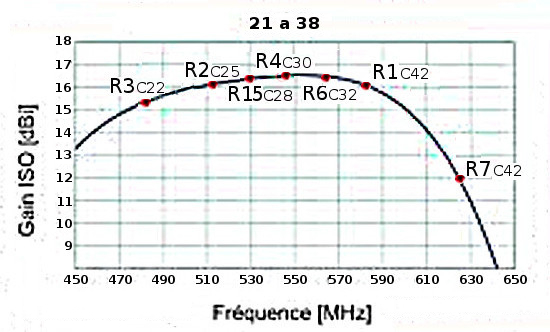

jpr a écrit:Le 42 doit etre limite ,
Sont antenne est taillé pour recevoir les canaux 21 a 38. Antenne qui était largement suffisante du temps de l'analogique, car les 5 chaines d'alors diffusées en UHF sur la TE étaient sur les canaux 22, 25, 28, 30 et 33.
La courbe gain de son antenne ressemble a ce diagramme.

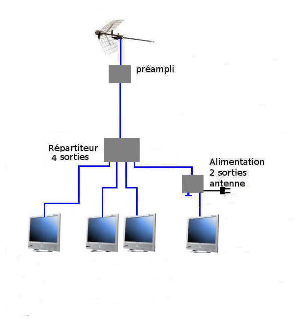

Gbatta77 a écrit:Mais c'est pourtant bien sur l'alim. que je devrais brancher mes répartiteurs ?
L'alimentation peut être n'importe ou sur l’installation par exemple sur une de tes prise murales du moment que tes répartiteurs laisse passé le courant. Ce qui est généralement le cas des répartiteurs vendus actuellement dans le commerce.
Ce montage nécessite:
:arrow: un pré-ampli et sont alimentation
:arrow: un répartiteur 4 sorties
:arrow: une charge 75 ohms F
Charge (bouchon) 75 ohms F.
La charge est a connecté sur la sortie inutilisé de l'alimentation.
Le KIT PREAMPLI + ALIM 24V WISI amplifie plus que ton ampli actuelle, c'est dire le pré-ampli lui fais 35db max. alors que ton ampli ne fais que 25db max
Messages: 24121
Re: PLus de 2, 3, 14
Messagepar kiki37 » 27 Déc 2020 14:30
à mon humble avis cette dernière solution est moins bonne que celle préconisée jusqu'ici (voir ci-dessous) car on ne profite pas de la deuxième sortie de l'alimentation du préamplificateur (cette alimentation ayant une double fonction: donner du courant au préampli et jouer le rôle de répartiteur à 2 directions) et on est obligé d'employer un répartiteur à 4 directions ayant plus de pertes qu'un répartiteur à 2 directions
comme il y a déjà une alimentation électrique dans le grenier, autant y mettre l'alimentation et les 2 répartiteurs 2 directions .

Messagepar jpr » 27 Déc 2020 14:43
si je peux me permettre , c'est la solution la plus simple et la plus rapide pour remplacer l'ampli actuel sans retirer des coax !!!

Messagepar bernard7715 » 27 Déc 2020 14:44
kiki37 a écrit:à mon humble avis cette dernière solution est moins bonne que celle préconisée jusqu'ic
Oui elle est un peu moins bonne que l'autre solution.
J'ai l'impression que cette l'alim chagrine notre ami , d’où cette autre proposition

Messagepar kiki37 » 27 Déc 2020 15:26
jpr a écrit:si je peux me permettre , c'est la solution la plus simple et la plus rapide pour remplacer l'ampli actuel sans retirer des coax !!!
Pas besoin de tirer de nouveaux câbles coaxiaux , seulement 2 jonctions à réaliser entre les sorties de l'alimentation et les répartiteurs 2 directions en plus de celle entre le préampli et l'alimentation
tout se passe dans le grenier :wink:
