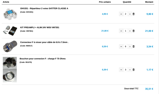

jeanmtp a écrit:Ok,ce répartiteur Fuba 2 voies est le même que le cahors en rupture de stock!
Et bien, c'est fait, j'ai tout commandé, reste a attendre la livraison, mais j'ai bien peur que ce ne soit pas avant le 4 ou 5 janvier.
Le port est hors de prix en colissimo 16,50E :mrgreen: :mrgreen: , j'ai choisi GLS 8,90
Je pense que tu devrais noter une bonne amélioration avec cet équipement.
Mais je ne vois pas bien à quoi serviront les 3 bouchons si tu montes les 2 répartiteurs derrière l'alim. :?:

marceljack a écrit:
3 bouchons ? pourquoi ? je n'en sais trop rien, c'est juste au cas ou, vu que ça ne coûte pas grand chose.
