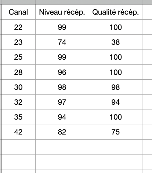

Messagepar Gbatta77 » 31 Déc 2020 15:37
:mrgreen: :oops: :mrgreen: :oops: Je pensais bien en avoir terminé avec cette histoire d'antenne, et bien ma joie a été de courte durée, ce midi, retour à la case départ (Enfin, pour le canal 42) même si c'est plus supportable qu'avant.
Si vraiment ça se dégrade encore plus, il ne me restera plus qu'a envisager un changement d'antenne, mais encore très grosse dépense en plus de tout ce que j'ai déjà acheté (quand je parle de grosse dépense, ce n'est pas que l'antenne, mais surtout l'installation vu les difficultés déjà expliqué.

Messagepar Mario78 » 31 Déc 2020 16:11
Gbatta77 a écrit:
Un relevé vers 14h :
Les niveaux me paraissent un peu élevés :
réduire le niveau pour que le 99 % tourne autour de 90%
mais en maintenant le canal 42 au dessus de 70 % voir 80 % suivant le bon niveau de réception pour n'avoir pas trop de défaut .

Messagepar jpr » 31 Déc 2020 16:20
Je pense que le niveau envoyé au TV est trop faible , il manque encore d'amplification .
Tu n'as gagné que 2% en plus avec cette nouvelle installation .
