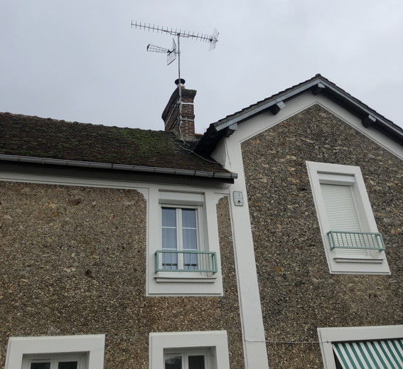

Messagepar Gbatta77 » 12 Mar 2021 18:31
Je ne parlais pas d'échelle bombée, mais ce sont mes tuiles qui le sont, car il s'agit de tuiles de "pays" très anciennes, et fragile.
Le "fumiste" qui à posé un tubage pour mon insert avait une échelle un peu comme celle de ta photo, mais très souple, et aucune tuile n'a été endommagé, ce qui n'a pas toujours été le cas lors de divers travaux de toiture.

Messagepar jpr » 12 Mar 2021 20:19
Bonjour ,
L'antenne du dessous semble etre mal en point , le reflecteur a recu !!
Perso ce que je te propose , puisque l'antenne semble etre dans l'alignement du faitage , c'est de la mettre sous la toiture .
Jean Paul .

Messagepar kiki37 » 12 Mar 2021 20:46
Bonjour Jean-Paul
jpr a écrit:L'antenne du dessous semble etre mal en point , le reflecteur a recu !!
Ben non, elle est neuve !, remonte le fil du sujet
:arrow: http://www.tvnt.net/forum/plus-de-2-3-14-t40919.html#p726414
:arrow: http://www.tvnt.net/forum/plus-de-2-3-14-t40919-40.html#p726732
jpr a écrit:Perso ce que je te propose , puisque l'antenne semble etre dans l'alignement du faitage , c'est de la mettre sous la toiture .
Jean Paul .
Je ne pense pas que ce soit la bonne solution , vues les difficultés de réception rencontrées, mais faire l'essai est possible :wink:
