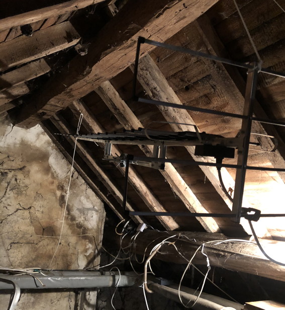

Si pour l'instant il n'y a pas de possibilité de monter sur le toit tu as uniquement 2 possibilités qui s'offrent à toi:
:arrow: soit mettre ta nouvelle antenne Wisi dans le grenier et la raccorder à ton installation comme préconiser par jpr.
:arrow: soit raccorder ton antenne trniappe à ton installation pour essayer de capter la TNT de Clermont dans l'Oise ("Amiens St Just en Chaussée" selon la dénomination du CSA).
Avec ces 2 possibilités tu n'as pas besoin de monter sur le toit, tu as juste besoin d'aller dans ton grenier.
Tu peux déjà essayer ces 2 possibilités si ça marche tant mieux pour toi.
Si ça ne va toujours pas alors tu pourras à l'avenir trouver une solution pour accéder sur le toit au moyen d'une nacelle ou d'un manitou.
En ne voulant pas essayer ces 2 possibilités tu te compliques la vie, tu fais compliqué au lieu de faire simple. :wink:
Alors qu'en essayant nos 2 possibilités tu vois ce que ça donne et si c'est un échec alors à ce moment-là tu passeras aux grandes manœuvres pour trouver un moyen d'accéder sur le toit.

Comme je ne veux pas qu'il soit dit que je demande des conseils et que lorsqu’on me les donne, je ne les suit pas, j'ai installé la Wisi dans le grenier, et comme je m'y attendait, je ne reçois aucun canal, l'écran reste noir.

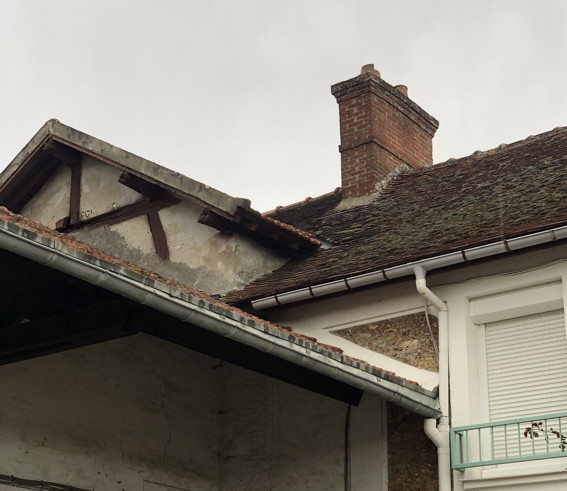

Il y a surement une raison que vous ne saviez pas, c'est que le pignon côté émetteur n'est pas la fin de la maison, mais il y a un retour comme à droite (voir photo), et puis, dans le grenier je suis beaucoup plus bas et comme je l'avais déjà écrit, devant moi, il y a une "forêt" avec des arbres très haut.
Merci quand même pour vos tentatives de m'aider, mais il ne me reste qu'à trouver un moyen d'installer cette antenne Wisi.

Si actuellement elle est tournée vers Paris, le fait que tu ne reçoives aucune chaînes vient peut être du fait que la Wisi pointée vers Paris pointe en plein dans le mur en béton en face, si j'ai compris derrière ce mur il y a encore le reste de la maison: dans ces conditions c'est comme si tu avais mis la Wisi dans ton salon ça ne capte pas grand chose. :wink:
Comme la Tour Eiffel est loin, le signal des chaînes TNT n'arrivent pas fort, donc tu reçois encore sur le toit, peut être que ça peut passer encore à travers les tuiles mais le signal est trop faible pour passer à travers ton mur en béton.
Pour la Wisi dans le grenier j'ai donc autre chose à te proposer si tu le veux bien, il faudrait essayer de pointer ta Wisi non pas vers Paris mais vers Sens.
Depuis ton grenier si tu pointes ta Wisi vers Sens l'antenne ne pointera plus vers le mur en béton, la Wisi pointera vers les tuiles, les tuiles laissent mieux passer les ondes de la bande UHF que le mur en béton qui laisse ne laisse pas passer ou très mal passer les ondes de la bande UHF.
La TNT de Sens semble passer très bien à l'emplacement de ta maison car tu recevais même un multiplex TNT de Sens avec ton antenne de toit pointée vers Paris donc là avec ta superbe antenne Wisi pointée vers Sens tu devrais encore mieux recevoir la TNT de Sens, bien sûr la TNT de Sens tu la recevras mieux sur le toit que dans le grenier, mais tu peux déjà essayer de recevoir la TNT de Sens dans le grenier ça devrait déjà passer je pense.
Pour résumer si tu as la possibilité de retourner au grenier pour tourner la Wisi vers Sens (vers le Sud depuis ta maison...) et regarder si tu réussis à avoir du signal sur les canaux UHF de Sens:
