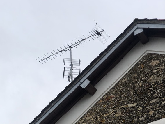

kiki37 a écrit: jpr a écrit:
L'antenne du dessous semble etre mal en point , le reflecteur a recu !!
Ben non, elle est neuve !
un truc bizarre les panneaux arrière semblent perpendiculaire au directeurs.
Gbatta77 a écrit:Je ne parlais pas d'échelle bombée, mais ce sont mes tuiles qui le sont, car il s'agit de tuiles de "pays" très anciennes, et fragile.
Tu es sure quel sont bombées tes tuiles, car en lle de France les toits ancien sont normalement couvert de tuiles plates.
ah oui, je pensais que c'étai un effet d'optique, mais là on se demande si l'antenne n'a pas été montée dans le mauvais sens :gratt:

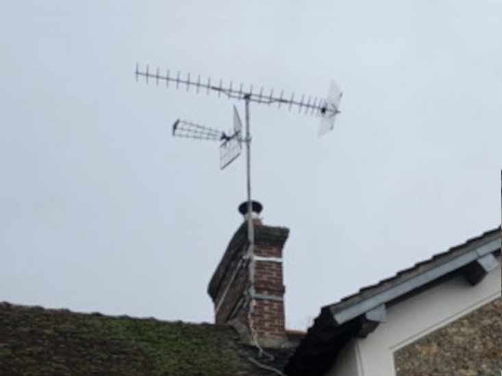

Ton antenne trinappe du dessous est toujours pointée vers le Nord?
Ou bien alors le vent la retournée à nouveau vers Paris? :wink:

Si, l'antenne "spéciale TNT !" est bien montée, ce doit être un effet d'optique, ci-joint prise sous un autre angle.
Vu 550 fois

Messagepar Gbatta77 » 13 Mar 2021 11:50
Oui, ce sont bien des tuiles "plates" de pays, mais la maison date de 1909, et cette partie de la toiture à encore ses tuiles d'origine, qui sont très déformées (bombées pour certaines)
