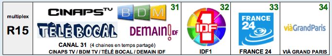

Le R15, ce sont des chaînes "régionales" diffusées par l'émetteur de Paris Tour-Eiffel
R3: 22H 50kW (TDF) (482.166Mhz).
(L9: 24H 5kW (TDF) (498.166Mhz) DVB--T2 UHD.)
R2: 25H 51kW (TDF) (506.166Mhz).
R15: 28H 5kW (TDF) (530.166Mhz) .
R4: 30H 51kW (TDF) (546.166Mhz).
R6: 32H 50kW (TDF) (562.166Mhz).
R1: 35H 50kW (TDF) (586.166Mhz).
R7: 42H 50kW (TDF) (642.166Mhz).
voir ici :arrow: http://www.tvnt.net/forum/75-paris-t12739.html

Gbatta77 a écrit:R15, je ne sais plus trop à quoi ça correspond, (vous m'avez perdu avec tous ces termes techniques) mais TOUTE les chaines sont parfaitement reçues, sans rien d'anormal, seules comme déjà dit les chaines du canal 42 ont un signal plus faible (pas toujours) et il arrive que j'ai un peu de bandes kaléidoscop, mais je pourrais rester comme ça !
Bonjor Gbatta77 et bonne année,
Les chaînes du R15 portent les N° 31 à 34. Les reçois-tu aussi bien que les autres ?
Gbatta77 a écrit:Maintenant, pour être au Top, il me reste à trouver l'antenne la mieux adaptée pour moi, et voir pour la faire poser,
Pour ça je pense que celle-ci serait très bien, le problème reste effectivement la pose ...
https://www.2galli.fr/antenne-uhf-eb677 ... 2x31864632

Oui, les chaînes du R15, sont nickel, 97 en signal, et 100 en qualité.
