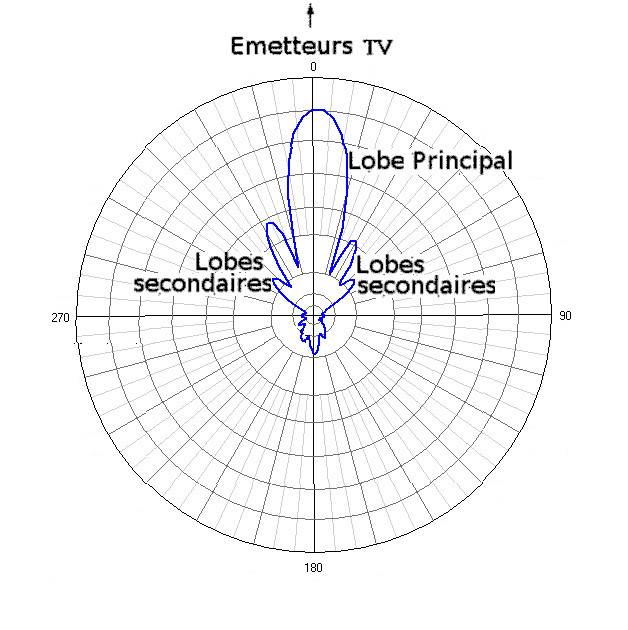

Messagepar bernard7715 » 29 Déc 2020 16:24
julien74 a écrit:tu peux essayer de rentrer manuellement le canal UHF 23 de Sens pour à nouveau recevoir RMC Sens si la réception de RMC est + stable sur Sens que la Tour Eiffel.
Je pense pas que le R7 de Sens soit plus stable que celui de la TE chez notre ami. Sens est reçu sur un des lobes secondaires de son antenne.
