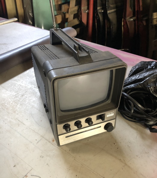

Messagepar Gbatta77 » 15 Mar 2021 18:30
jpr a écrit:OK , dommage pour la TV , ca te rendrai bien service pour les essais . Tu pourrai voir la puissance venant de l'antenne avant amplification , apres amplification , apres le separateur , et regler la puissance sans faire des aller/retour- habitation/combles .
Oui, d'accord avec toi, mais je ne vais pas acheter une télé juste pour cela.
J'ai même aussi celle-ci, mais .... :cry:
Vu 1021 fois
Gbatta77
Messages: 140
Inscription: 16 Déc 2020 16:35
Re: PLus de 2, 3, 14
Messagepar julien74 » 15 Mar 2021 23:25
Si j'en crois tes photos de ta Wisi, sur la 1ère photo ta Wisi était tournée vers Paris et la 2ème photo ta Wisi était tournée vers Sens? :wink:
En fait ta maison n'est pas construite sur une ligne Ouest-Est ou Nord-Sud.
Ta maison est tournée vers Paris pour le 1er mur en pierre et Troyes pour le 2ème mur en pierre.
Ta télé Orion a des entrée vidéo externe?
Ou bien alors ta télé Orion ne peut juste afficher ce qui est reçu par le tuner TV analogique situé sous le petit écran cathodique?

Messagepar Gbatta77 » 16 Mar 2021 09:52
Exact, sur la première photo, l'antenne est à l'envers niveau direction, je l'avais écrit dans un post précédent (...je l'ai déplacé un peu, en la reculant du mur, mais entre la charpente et la longueur du câble (pas envie d'en racheter juste pour un essai), j'étais limité.
Et j'ai même fais mieux (par erreur), la première fois je l'avais posée à l'envers, c'est à dire Sud/Sud west, car une fois dans le grenier, pour une raison que je ne m'explique pas, je pers totalement le sens de l’orientation.)
Pour la télé, elle ne fonctionne que sur le tuner interne analogique.

Messagepar kiki37 » 16 Mar 2021 11:22
Heu !.... je pense que tu veux dire "le tuner interne numérique ", parce que des émissions analogiques, il n'y en a plus ! :wink:
Messages: 44699
Messagepar Gbatta77 » 16 Mar 2021 11:34
kiki37 a écrit:
Oui, bien sur, mais je me mélange un peu.
En tous cas, ç'est une télé qui fonctionnait il y a 20 ans, et dont on ne peux plus se servir depuis le passage à la TNT :mrgreen: :mrgreen:,
Gbatta77
Messages: 140
Messagepar kiki37 » 16 Mar 2021 11:59
Gbatta77 a écrit:Oui, bien sur, mais je me mélange un peu.
Ah ! Donc c'est bien un tuner analogique, mais celui-ci ne sert plus ; il faut que tu passes par un adaptateur TNT branché en péritel :wink:
Messages: 44699
