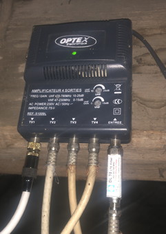

Messagepar Gbatta77 » 25 Déc 2020 18:30
jpr a écrit:Bonjour,
Est'ce que tu as essayé de mettre a zero le reglage VHF , le reglage UHF est bien au maxi ?
Aurais tu un petit TV portable pour faire les essais au pres de l'ampli , c'est a dire avant l'ampli arrivée antenne et direct sortie ampli ? en mesurant le niveau signal puissance/qualité .
Oui, j'ai remisles VHF à zéro, et l'UHF ax maxi.
Pour faire des essais avec une portable, non,je n'ai pas ce qu'il faut.
Gbatta77

Re: PLus de 2, 3, 14
Messagepar jpr » 25 Déc 2020 18:45
Dommage , car la on voit ce qui se passe en bout de chaine , il serait interessant de connaitre les niveaux avant l'ampli et juste apres .

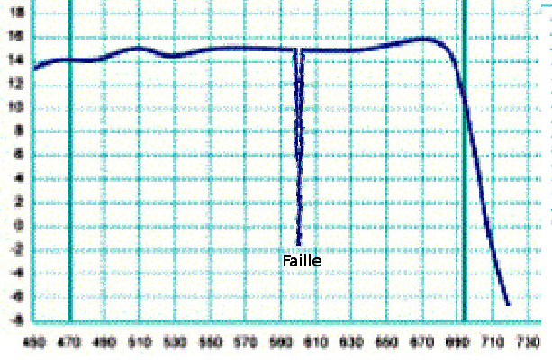

Messagepar bernard7715 » 25 Déc 2020 19:47
Moi je verrai plutôt une faille dans la bande passant de sa liaison trinappe.
J'expliquerai cela toute a l'heure quand je serai sur mon ordinateur.

Messagepar julien74 » 25 Déc 2020 23:00
Bonsoir Gérard, :Couc:
J'ai encore des essais à te faire faire... :wink:
Si tu branches ton antenne récente sur l'ampli sans mettre le nouveau filtre tu captes toujours mal le R7 de la Tour Eiffel sur le canal 42?
Est-ce que tu reçois correctement le R7 de Sens sur le canal 23 avec ton antenne récente branchée sur l'ampli?
Pourrais-tu nous faire une photo de ton nouveau filtre?
Merci pour tes précisions Marceljack... :wink:

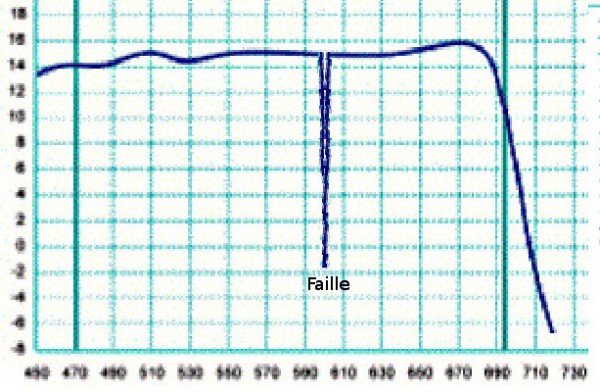

Messagepar bernard7715 » 26 Déc 2020 08:27
bernard7715 a écrit:Moi je verrai plutôt une faille dans la bande passant de sa liaison trinappe.
Désolé cela pris plus temps que je pensais. :mrgreen:
Méfie toi de cette descente de câble de la tri nappe,Il peut y avoir un faille dans sa bande passante du a par exemple:
:arrow: Une connectique mal serrée ou mal montée au niveau de l'antenne peut provoquer une faille dans bande passant.
:arrow: Un rayon courbure trop petit du câbles coaxial ; le rayon courbure doit faire au minimum 5 fois le diamètre du câble.
En dessous de ce rayon cela peut provoquer des failles dans la bande passante.
:arrow: Une faille est une forte atténuation du signal sur une très petite portion de la bande passante.
Et comme c'est aléatoire, cela peut très bien tombé sur le canal d'un multiplex: Par exemple sur le canal 35 comme chez toi.
Messages: 24121
Messagepar Gbatta77 » 26 Déc 2020 10:22
Je comprends bien que vous cherchez tous à m'aider, mais je ne peux pas refaire marche AR à chaque fois, sans le filtre, je n'avais pas le canal 35, avec le filtre, c'est revenu.
Pour les courbes de câble, ça aurait pu être une des raisons des mauvaises réceptions, mais non, il n'y a aucune courbe entre l'antenne et l'amplificateur, ni entre l'ampli et les quatre prises télé.
Je reprécise, que les problèmes sont exactement les mêmes sur les deux téléviseurs qui sont connectés sur deux arrivées différentes (deux premiers départs de l'ampli)
Quand à regarder si je reçois correctement le R7 de Sens sur le canal 23 avec ton antenne récente branchée sur l'ampli ?
Il n'y a aucune raison, puisque sur un de vos conseils, j'ai refais les recherches "manuelles" et en principe, tous les canaux arrivent de la TE.
Le filtre, j'ai acheté et installé celui qui m'avait été conseillé :
Vu 530 fois
Gbatta77
